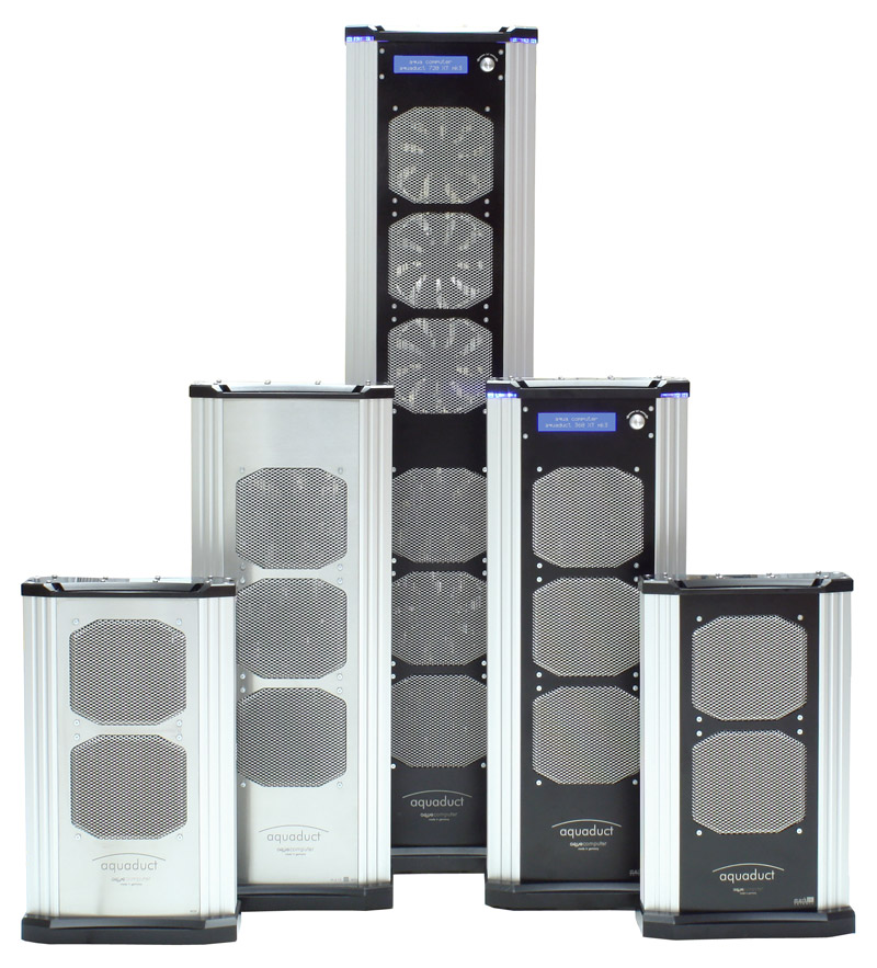

Ed un Aquaduct 720 XT mark V, magari con ventole a 700rpm?
By
estinto è offline   Rispondi citando il messaggio o parte di esso
Old 08-03-2016, 11:36   #75790
Black"SLI"jack
L'Avatar di Black"SLI"jack
Messaggi: 12860
esteticamente bellissimi, almeno per me, gli aquaduct. rad di ottima fattura, però ventole niente di eccezionale, e una pompa ridicola.
partono diversi cavi verso il pc ed è necessario installare una scheda dedicata nel pc per gestire il tutto. sinceramente visto anche il prezzo hanno tanti pro ma anche tanti contro, che non so quanto possano essere consigliabili, rispetto ad una soluzione più custom.

Per schedina intendi questa:
é piccina dai, no problema.
Invece il discorso pompa mi interessa di più...... peccato sia una ciofeca e mi fido di quello che dici.
Le ventole sostituirle penso sia d'obbligo, quasi tutti gli Aio
A sto punto un idea di esterno e pompa interna al case sarebbe la migliore, peccato non facciano solo il radiatore senza la pompa integrata.
evitali.
volevo prenderne uno usato (il 720 versione 5) anche io ma poi ho letto che hanno parti in alluminio a contatto col liquido (quelle passivi ai lati).
sei costretto ad usare per sempre liquidi anticorrosivi specifici.
poi come dice black, hanno altri punti negativi da considerare.
tra l'altro mi pare escono con tubetti piccollini e relativi raccordini.
di positivo estetica ed esser pronti all'uso immediamentamente...
