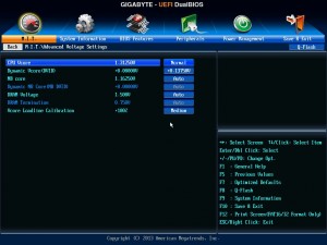

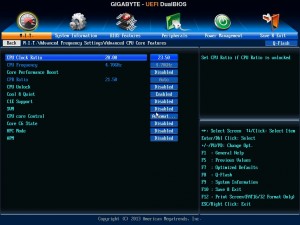

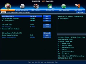

Se ti puo tornare utile.

Originariamente inviato da Timas Guarda i messaggi
Hai l'offset attivo... Lo si vede dall'ultima schermata... Credo che sia per questo che a te il vcore varia mentre a me rimane fisso...
Appena posso imposto i risparmi così come li hai settati tu e alzo il dvid per raggiungere 1.4v al vcore dato che di base anche a te esce lo stesso valore mio 1.3125v.
