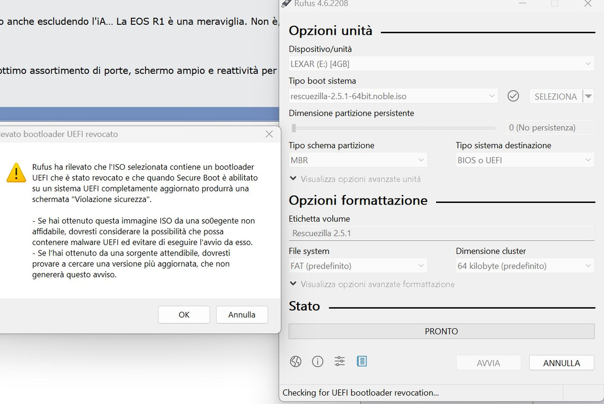

Un paio di domande. In questi giorni voglio rifarmi un backup aggiornato sempre con rescuezilla.
L'ultimo fatto del 1 gennaio 2024, rescuezilla penso 2.4.1 ( adesso c'è la 2.5.1 ) con chiavetta avviabile creata con rufus 3.21, ora c'è 4.6.
Posso continuare ad usare quella chiavetta o sarebbe meglio farne una aggiornata? Se va bene, meglio così, continuerò con quella.
Ma per curiosità stavo provando a creare un'altra chiavetta con l'ultimo rufus e la 2.5.1, lasciando tutto default, ma cliccando avvia mi da questo avviso di uefi revocato:
Potrei procedere o meglio di no?
Non capisco il senso e l'utilità di fare una sola immagine di backup l'anno, se ipoteticamente il 25 docembre avresti dovuto ripristinare quella fatta il primo gennaio ti saresti ritrovato tutto indietro di dodici mesi. OS tutto da aggiornare, programmi tutti da aggiornare, driver di periferiche nuove da reinstallare, programmi installati nel frattempo da reinstallare, programmi precedentemente disinstallati da disinstallare un'altra volta, tutte le impostazioni dell'OS e dei programmi modificate in questi dodici mesi da reimpostare. Tanti file che nel frattempo hai cancellato da ricancellare, così come ripristinare quelli che nel frattempo hai creato ecc.
Guarda penso si faccia prima o uguale e reinstallare Windows da zero o poco ci manca... Boh Le immagini di backup falle a cadenza regolare di un mese o anche meno, così mal che vada torni a trenta giorni indietro e per rimetterti alla pari ci vuol poco. Ora sì che ha senso IMHO.
Per venire alla domanda puoi continuare ad usare la chiavetta con la vecchia versione di Rescuezilla, i filesystem non sono cambiati, se non ti servono le modifiche apportate in Rescuezilla e non ti serve il maggior supporto hardware dell'ultima versione, puoi usare ancora la veccia. Il programma nn scade, non richiede abbonamenti e funziona in eterno per le sue possibilità.
Puoi procedere ma sei stato avvertito che con il secure boot attivato potrebbe non fare il boot, quindi va disattivato nel setup del BIOS del PC.
Grazie, in effetti dovrei mettermi a farli mensilmente...è che non è una cosa istantanea per chi non è abituato a farli ma forse, una volta che si ha già la chiavetta fatta, è solo questione di abitudine.
Se così procederò con la vecchia chiavetta, ma dovrei ritrovarmi il problema del secure boot lo stesso immagino. Ho googlato non sapendo cosa fosse:
https://support.microsoft.com/it-it/...f-843abef64fad
Quindi è una cosa introdotta con win11? Se non erro non avevo visto questo msg alla creazione della mia chiavetta, ma è probabile che l'avessi fatta proprio prima di installare win11, facendo backup wn10 prima, e poi win11 aggiornato dopo.
E' un messaggio di avviso che appare di default immagino?
Ho provato a cercarlo adesso nel bios MSI ( in setting/advanced/windows OS configuration/secure boot ) è già settato in DISABLE

Originariamente inviato da ciocia Guarda i messaggi
I computer con il secure boot sono stati introdotti, se non ricordo male, dodici anni fa con Windows 8. Molti non lo conoscono per il semplice motivo che non smanettano sul PC, non sanno cosa c'è, cosa è attivo o non attivato. O anche perché soprattutto i primi tempi era disattivato di default.
-- Altra domandina: le chiavette di avvio create, sia questa x rescuezilla, che una vecchia che avevo fatto per macrium, non sono visualizzabili in windows? Per riutilizzarle come le formatto fat ntfs? Con rufus o altro?
Dipende dai file system utilizzati, Macrium Reflect adopera una versione di Windows PE quindi filesystem compatibile con Windows, e di conseguenza visualizzabile nel senso che viene caricatio in esplora file ed è accessibile alla visione.
Rescuezilla usa una versione di Linux (Ubuntu o Debian) quindi filesystem non gestito da Windows ed in esplora file non vedi l'unità.
Perchè non usi un software di backup (se devi backuppare dati e cartelle) tipo VeeamAgent? è vero che ti installa un agente sul PC (ovvero un software attivo) ma ti permette di salvare in toto tutto e di creare dei backup differenziali.
Certo che se fai l'operazione una volta a "spot" ti conviene usare il rescuezilla o clonezilla o macrium.
Con Macrium se cerchi puoi avviare la macchina backuppata e verificare il funzionamento (uno dei suoi vantaggi)
