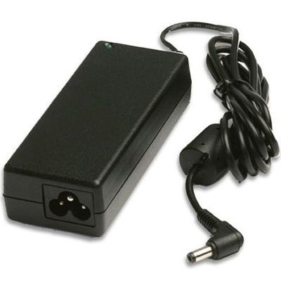

questo, per il pico psu l'uscita deve essere a 12V:

Capito, in pratica un trasformatore...
E dove lo posso trovare? Sto pensando pure io di prendere il pico psu sulla baia d'oltroceano. Un ordine collettivo?

Originariamente inviato da Bembotto Guarda i messaggi
stores.ebay.it/MITXPC

si ma nei bricchetti d'oltreoceano le prese per sono strane, tre tacche.....poi dovremmo cambiare il finale?

Il problema del pico psu e' l'ali da 12v che e difficile da trovare di pot suff. Gli ali da note sono dai 15 ai 19v. Altro prob e il cavo p4 che non c'e e si deve prendere un adattatore. se non avesse questi limiti lo avrei già preso. La versione multitensione ha pochi watt ma soprattutto non ha il 12v. Altra cosa da tener conto e la corrente di spunto che deve essere suff.
In USA la tensione è a 110v, qui in EU è a 220v. Se lo prendi da lì devi acquistare un trasformatore 220-110v: io l'ho preso per il mio iPhone, max output power 60w pagato 9€
i brichwtti sono multi tensione e funziano sia a110 che a 220.
La spina se e a due pin basta prendere un adattatore, se e a tre pin bisogna sostituire il cavo o la spina.
