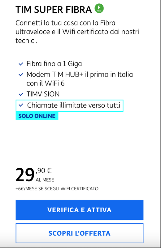

L'importo di 29,90€/mese include il contributo di attivazione (10€/mese x 24 mesi) ed il modem in vendita (5€/mese x 48 mesi). Per maggiori info vedi TIM Informa.
+6€/MESE SE SCEGLI WIFI CERTIFICATO
in caso di impossibilità di certificare il Wi-Fi, come previsto dall’opzione “Wi-Fi e Sicurezza” il cliente passerà all’offerta Nuova TIM SUPER a 29,90€ con domiciliazione
ebeb è offline   Rispondi citando il messaggio o parte di esso
