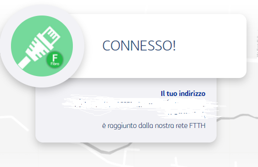

Old 29-10-2020, 14:08   #124160
filo.m
Iscritto dal: Feb 2007
Messaggi: 142
Originariamente inviato da dmann9999 Guarda i messaggi
sulla chiostrina che hai postato io vedo il marchio Telecom Italia, fondata il 27 luglio 1994. quindi penso sarà almeno del 1994, o anni seguenti
Buongiorno
recupero questo mio vecchio post sia per aggoirnarvi, anche se penso che non interesserà a nessuno, sia per chi si potrebbe trovare nella mia stessa situazione.
Oggi alle 13 la connessione è saltata, chiamo il 187 mi confermano che effettivamente c'è un guasto e che aprono la segnalazione.
Dopo 2 ore circa ritorna la connessione e con mia immensa sorpresa ho valori che prima me li sognavo!
Prima in up a malapena raggiungevo i 6
Questo per dire che qulche problema sulla linea effetivamente c'era.
Filippo
