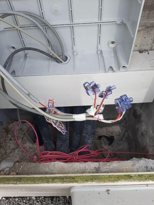

Allora, breve sintesi.
5 pagine indietro e 4 giorni fa ha postato l'immagine di una anonima scatola di derivazione condominiale dove arrivano e si notano chiaramente nell'immagine
3 cavi CT1221 (o simil CT1221) che portano (dovrebbero portare, ma questo non essendo sul posto non ci dato sapere mentre dovrebbe essere a tua conoscenza) 3 linee (telefonia, ADSL, VDSL.. ah saperlo!?).
Da li si diparte e si vede altrettanto chiaramente UN UNICO CAVO MULTIPOLARE che da qualche parte termina... si spera.
Questo tipo di collegamento non dovrebbe esistere, tranne che nella mente dell'ignorante (almeno per quanto attiene all'etimologia... per il resto non avendo conoscenza diretta è impossibile esprimersi) che lo ha pensato e realizzato.
Dunque (conclusivo)... PRIMA ed avanti ad ogni altro intervento è indispensabile variare tale stato dell'arte!!
Ad ogni cavo in ingresso associare un UNICO cavo adatto alla bisogna del TIPO richiesto per tali collegamenti che raggiunga la singola utenza sino alla presa dove viene collegato il modem E SENZA altre derivazioni interne all'appartamento.
Solo dopo tale sistemazione potrebbe essere il caso di esperire tutti i tentativi desiderati presso TIM i cambi di profilo modem etc etc
Ma, ripeto, SOLO DOPO!!
condivido in pieno il ragionamento ma con lo STESSO IMPIANTO andavo a 200/20.
Quindi perche cambiarlo? con fastweb andava bene e con Tim no?
a questo punto credo che con piu utenza non ho piu la banda che avevo qualche anno fa.. ma è normale.. o no?
5 minuti fa mi ha chiamato il tecnico e niente, gli ho detto di togliere sos ma ha detto che mi ha consigliato questa cosa non fa sto lavoro . cosa gli vuoi dire?
mi ha detto che gia sto a 6 dB, e mi fa: ti posso mettere anche che vai a 200Mb ma poi perdi stabilità, potresti avere molte disconessioni. Sia il modem che l'armadio (se ho capito bene) fanno questo ragionamento in automatico e impostano una velocità di stabilità.
Nella mia zona viaggiano tutto cosi e per lui non ci sono problemi.
Non sapevo piu cosa dirgli, ho chiuso. In pratica tutto come prima.

Originariamente inviato da Giova pc Guarda i messaggi
andavi a 200, hai detto bene andavi, e man mano che attivano nuove utenze purtroppo si perde banda a causa della diafonia...
anche mia nonna, se respirasse ancora, sarebbe ancora viva
è così e tu non puoi farci nulla, se non migliorare il tuo impianto interno (poi magari guadagni poco o nulla)
PERCHE" SBAGLIATO!!!
Poi ognuno padrone a casa sua può cantarsela e suonarsela come meglio crede.
Quel tipo di collegamento rimane sempre sbagliato e non a norma.
E se un bravo tecnico TIM lo vede e si rifiuta di intervenire e chiede pure il pagamento dell'intervento ne ha tutte le ragioni e pure la mia di approvazione...
ebeb è offline   Rispondi citando il messaggio o parte di esso

se anche il parere dell'elettricista era di cambiare il cavo allora ci stava.
ma cosi non è, dice che il cavo usato è un multifilare, 2 coppie, e non cambia niente rispetto al cavo bianco e rosso semplice..
ma ci sono pareri contrastanti e buttare via un centone senza sapere senza avere una certezza..
bonificare che? dal modem in poi viaggio tutto su cat. 6
parlavo del cavo telefonico, come hai scritto, ma penso che cambi... tu aggiungi derivata alla derivata.
questo parla per sentito dire, non capisce un cavolo di reflessione dei segnali
cambia eccome usando un multifilare, mica c'è isolamento tra un conduttore e l'altro
magari guadagnerai poco, ma qualcosa guadagni sicuramente

concordo... molti elettricisti in quanto a telecomunicazioni brancolano nel buio e per loro un cavo è un cavo e finita lì. Ma se potrebbe andar bene per distribuire la corrente elettrica per casa quando si tratta di distribuire segnali cambia. E come se cambia!!
Stando alla scuola di pensiero di quell'esperto elettricista, @Giova pc potrebbe provare a sostituire il cavo di rete con un multipolare a 4 coppie e crimparci su quello due RJ45... scoprirebbe esaltanti sorprese..
Domanda da ignorante : cosa cambia usare 2 fili e basta e usare un cavo da 4 fili ma usarne 2 online e 2 offline? Parliamo di 40 metri di cavo
Giova pc è offline   Rispondi citando il messaggio o parte di esso
Old 11-08-2020, 09:55   #123377
OUTATIME
L'Avatar di OUTATIME
Città: LIDV
Messaggi: 11495
Voi spenderesti um centone per cambiare 40 metri di filo per andare forse a qualche mega in piu?
Pesonalmente me lo cambierei io.
Comunque finchè non si capisce com'è fatta questa schifezza e siamo sicuri che in casa tua arrivi un vero cavo telefonico direttamenta al router, è inutile fare congetture.
Ultima modifica di OUTATIME : 11-08-2020 alle 10:00.
Old 11-08-2020, 09:56   #123378
giovanni69
L'Avatar di giovanni69
Messaggi: 23361
Il tecnico della tim dice una cosa: cazzata.
Perchè il tecnico che spesso non è di Tim (quelli sono rari come le mosche bianche ormai) ma di un'impresa in appalto, non raramente ha un background di altra natura (spesso erano elettricisti e non tecnici in telecomunicazioni e nè tantomeno ingegneri con decenni di spalle in Tim).
E se ti promette una linea a 200Mbps che nemmeno la fisica può garantirti, stante le attuali condizioni di diafonia (con o senza disconessioni), puoi credergli come al pifferaio magico oppure renderti conto come stanno davvero le cose. E' una tua scelta. Il materiale che trovi linkato in prima pagina non è stato scritto da smanettoni o tecnici improvvisati. Per tua curiosità, prova a leggerti il profilo di ironmark99.
Di tecnici che hanno fatto affermazioni campate in aria ne abbiamo lette a bizzeffe in questo thread. Sei un buona compagnia. Succede. E non si tratta di flame gratuito se ci permettiamo di sottolinearne (per quel che è possibile e confidando che sia fedele la spiegazione di chi scrive e riporta l'evento) l'eventuale grossolana risposta.
E' corretta invece la parte in cui ti ha spiegato la negoziazione auto-adattante della velocità, ovvero mediante SRA (Seamless Rate Adaptation, termine che magari non ha usato ma di cui trovi i dettagli in prima pagina). E tra le tabelle e grafici di ironmark99 troverai anche illustrato in modo lampante cosa è il 'margine' SNR a 6 dB.
Non è altresì corretta l'idea che hai ovvero un alto numero di attivazioni crea una diminuzione quasi forzata, implicita della velocità: non si tratta di assorbimento di banda dall'ONU ma della distribuzione delle interferenze elettromagnetiche tra doppini concorrenti all'interno del multicoppia. Puoi anche avere solo 5 attivazioni ma se hai la sfortuna che la tua linea è servita da un doppino che è 'circondato' dagli altri 4 doppini che fanno lo stesso percorso dall' ARL (armadio ripartiline) fino al tuo palazzo, beh, la diafonia sarà inesorabile, anche se ci sono ancora 187 porte libere (su un totale di 192 di tutto l'ARL). Per questo la diafonia è un fenomeno statistico e può dipendere anche dalla sfortuna che può essere migliorata o... peggiorata da un cambio coppia (ma vedi 'lotteria del cambio coppia', già citata nelle pagine precedenti).
Ultima modifica di giovanni69 : 11-08-2020 alle 11:08.
Old 11-08-2020, 09:57   #123379
Wuillyc2
L'Avatar di Wuillyc2
Iscritto dal: Jan 2010
Messaggi: 11479
l elettrico dice una cosa: altra cazzata.
secondo voi, sbagliano tutti i professionisti in poche parole.
E però anche vero che se volevo stare a sentire loro non scrivevo qui e cit: tutti felici e contenti, sono il primo a cercare la quadra per la mia linea.
Con quelli della tim libro chiuso, non ho avuto tante indicazioni da dirgli in chiamata e vabbe.
Ora con l elettrico non so,
Ed eviterei di dare giudizi a gente che fa sti lavori di mestiere. Loro dicono uguale di voi come quello della. Tim. Evitiamo flame
Su questo puoi avere anche ragione, da informatico spesso leggo delle castronerie enormi nei forum per quanto riguarda il mio settore ma ti assicuro che ci sono anche colleghi che lavorano senza logica, e spesso nei forum ci sono persone che fanno altro nella vita ma che con passione, dedizione e spirito di imparare sempre cose nuove acquisiscono conoscenze e sopratutto voglia di aiutare che persone che lo fanno di mestiere non hanno. Quindi in sostanza fidati di quello che ti dicono qui dentro perché sono esperti e trattano dei temi a livello tecnico che un normale elettricista non tratterà mai.
Wuillyc2 è offline   Rispondi citando il messaggio o parte di esso
Old 11-08-2020, 10:21   #123380
dmann9999
L'Avatar di dmann9999
Iscritto dal: Jun 2008
Messaggi: 2245
il tecnico tim quando è uscito l'anno scorso a attaccarmi la fttc, quando gli ho chiesto se dovevo eliminare le prese non usate (domanda retorica per capire chi avevo davanti) quando mi ha risposto che non faceva nulla, basta che non erano usate... li ho sorriso
ovviamente poi eliminando le prese ho guadagnato 20 mega in download
Calma e Amore nel cuore
dmann9999 è offline   Rispondi citando il messaggio o parte di esso
