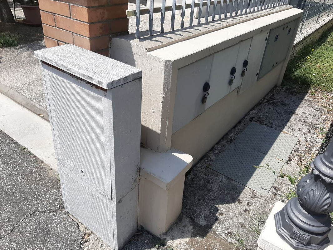

allora lungo alla via ho trovato questa, è la chiostrina?
sta a 50 metri da casa mia, e dopo altri 50 metri c'è l armadio testa rossa.

Devi cercare la parola chiostrina un prima pagina e troverai degli esempi...se segui i link.
