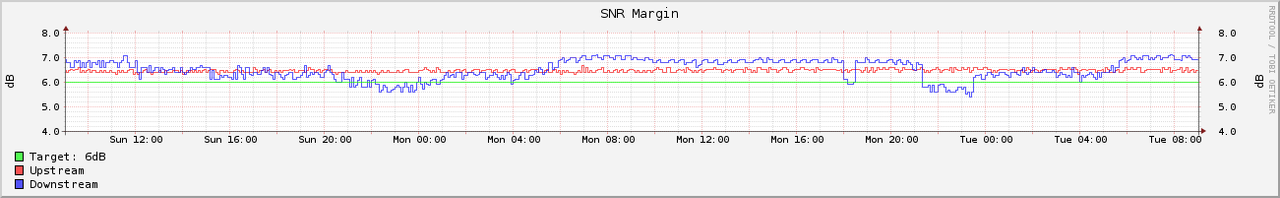

Originariamente inviato da young Guarda i messaggi
ho notato che di notte la capacità della linea aumenta di 7-8 mega. Dipende dal calo delle temperature o dal fatto che meno utenti utilizzano la banda?
Nel mio caso invece di notte cala leggermente (cala il margine SNR e di conseguenza la portante).
FTTC Wind con linea molto lunga e tratti aerei; il grafico è di fine luglio, ma in generale si comporta così.
Old 17-08-2019, 11:27   #118653
Bigbey
Iscritto dal: Dec 2015
Messaggi: 5238
Di notte molte persone ancora oggi alle soglie del 2020 spengono i modem, pertanto la portante è normale che si alzi (cala l'effetto della diafonia). In altri casi invece la portante scende di notte a causa dell'umidità o dei disturbi elettromagnetici (illuminazione pubblica ad esempio, se i cavi scorrono molto vicini a quelli telefonici).
Bigbey è offline   Rispondi citando il messaggio o parte di esso
Old 17-08-2019, 11:32   #118654
Yramrag
L'Avatar di Yramrag
Iscritto dal: Nov 2017
Città: Verona (VEROITBC)
Messaggi: 5359
Originariamente inviato da Bigbey Guarda i messaggi
Nel mio caso punto più sull'umidità; l'illuminazione stradale è solo su un lato, mentre i cavi telefonici sono sull'altro lato della strada.
Probabilmente sempre dovuto alla lunga tratta aerea, riesco a "vedere" i temporali (anche molto lontani) da un improvviso aumento di CRC, ES e SES, che normalmente sono quasi nulli

Old 18-08-2019, 19:53   #118660
SM1979
Iscritto dal: Sep 2015
Messaggi: 739
Originariamente inviato da Yramrag Guarda i messaggi
Presente. Nel mio caso i disturbi durano circa 12 ore. Approssimativamente partono intorno alle 20-20.30 e cessano alle 8 del mattino circa. Anche nel mio caso l'illuminazione sta a destra e i cavi volanti del telefono a sinistra, ma sempre a sinistra passano sopra quelli Enel delle utenze domestiche (sono a distanza di un 150 cm poco più poco meno in alcuni casi) che evidentemente interferiscono con le frequenze del profilo 35b. Me lo facevo anche col 17a ma molto meno e non sempre. Da che ho fatto la 200 Mega in alcune notti perdo anche 35 mega di portante. Da 2gg inoltre ho notato un aumenti del valore INP dai classici 61 symbols che avevo sempre a 114 symbols.
