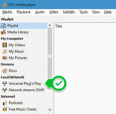

Ciao,
ma come si utilizza la funzione media server di questo router?
Se vado su Servizio USB>Media Server il percorso media Library e' su /mnt/usb_sda1
Che poi sarebbe il percorso dove il SO del router monta l'HDD/chiavetta ecc.
Ma a me cosa interessa di questa informazione?
Dal PC come vi si accede? Riesco solo via FTP, ma qual'e' la funziona di questo media server se poi posso avvedervi solo via USB? Che senso ha?

Per esempio da VLC lo apri da Local Network / Universal PnP; dovresti trovare uno "Zyxel Digital Media Server".
Mi funziona da windows, linux, kodi e anche dal cellulare android... ma non dal pc da cui sto scrivendo (win10 anche questo)... non so perché
Nota: pare che se si aggiunge del contenuto sia necessario riavviare il media server (disabilita e riabilita da inerfaccia web).

Local Network? Ma da dove? Ok da VLC, ma dove?
Io su VLC ho solamente:
Open File
Open Multiple Files
Open Folder
Open Disc
Open Network Stream
Open Capture Device
Open Location from Clipboard
sul menu Media
EDIT: forse l'inghippo sta nel fatto che prima di arrivare allo Zyxel passo prima per un altro router con IP di classe differente?
Io ho il mio PC che ha ip 172.16.0.100 con GW 172.16.0.1, collegato allo zyxel che ha ip di classe 192.168...
Non e' che lo manda in crisi?

Ma io non ho quel menu'
Ma robe da matti
EDIT: Ok, ho ripescato il Menu, ma non vede nulla.
Evidentemente basta un router in mezzo per non far funzionare un tubo.
Il router in mezzo non posso eliminarlo quindi mi e' inutile sta funzione...buono direi

Comunque collegando il PC direttamente allo zyxel lo vede, da risorse di rete
Ma su VLC non vede niente e su windows media player men che meno
Su Linux dove bisogna andare per vedere sto media server?
EDIT: nemmeno in VLC da debian riesco a vedere il media server.
Di conseguenza dev'essere difettoso il mio zyxel, perche' cosa altro dovrei fare? Su internet non si trova uno straccio di documentazione, niente...Altro che Plug and Play
EDIT2: ma da android come fai a collegarti? Cioe' non riesco a capire come funziona questo media server, cosa usa? Samba?

Sempre VLC, sia da android che da ubuntu:
Edit: Network Setting > USB Service > Media Server è abilitato, vero?

Il Media Server e' abilitato.
L'interfaccia e' default e il percorso e' /mnt/usb_sda1
E' esattamente la schermata che vedo io, ma non c'e' niente..ho provato ad abilitarlo e disabilitarlo piu volte..
Vorrei evitare di riavviare questo gioiellino per via della sincronizzazione VDSL
Comunque anche via android, collegato al wifi dello zyxel, non vede un tubo.
Evidentemente non funziona proprio
Comunque anche il discorso della rete..io una rotta nello zyxel per dirgli come trovare e dove passare per trovare la rete del pc gliela ho messa..tanto x dire eh...
EDIT: OK, da android, quindi collegato direttamente alla rete wifi, funziona, ma ho dovuto modificare il punto di mount da /mnt/usb_sda1 a semplicemente /mnt
Dal mio pc, nonostante i router siano istruiti su come raggiungere le varie reti, non funziona.

Originariamente inviato da -Yara- Guarda i messaggi
L'interfaccia e' default e il percorso e' /mnt/usb_sda1.
Da me il percorso è solo /mnt/
