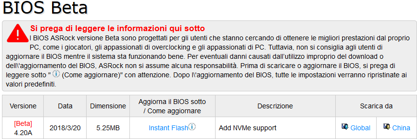

Anche su una porta Pcie 2.0 si riesce a sfruttare un SSD Nvme?
Più che altro, serve un aggiornamento del bios o su schede madri vecchie non possono andare gli SSD formato M.2 Nvme?
P.S.
Da quello che sto vedendo credo serve il formato x4. Io comunque ho l'x1 e sicuramente, Pcie 2 a parte, non potrei mai attaccarne uno.
Ultima modifica di gerko : 28-05-2020 alle 11:22.
gerko è offline   Rispondi citando il messaggio o parte di esso
Old 28-05-2020, 11:27   #17234
Paky
L'Avatar di Paky
Iscritto dal: Jun 2001
Messaggi: 22178
ovvio
poi se non te lo supporta il bios non c'è nulla da fare
esempio , sulla mia mobo , anche se vecchiotta(2015) è stato rilasciato nel 2018 un beta bios che dovrebbe aggiungere il supporto NVME
