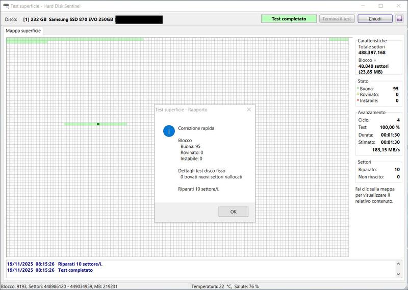

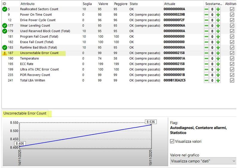

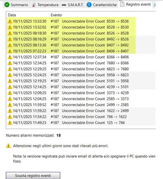

@Liupen, grazie per la risposta dettagliata!
Questo era Crystal Disk Info:
Aggiungo che inizialmente, mostravano lo stesso Health a 94% ma dopo aver eseguito una procedura 'Rapida' di riparazione manuale dei settori rovinati mediante HD Sentinel, appunto è sceso al 76% (mentre Crystal Disk Info non si è schiodato dal 94%).
Vista la sequenza dei dettagli di HD Sentinel:
Preliminari 94% Health ma Test esteso fallito
Nota: le prestazioni sono al 70% perchè era connesso ad adattatore USB.
Tentativo Correzione settori:
Registro Eventi durante la correzione:
Risultato finale:

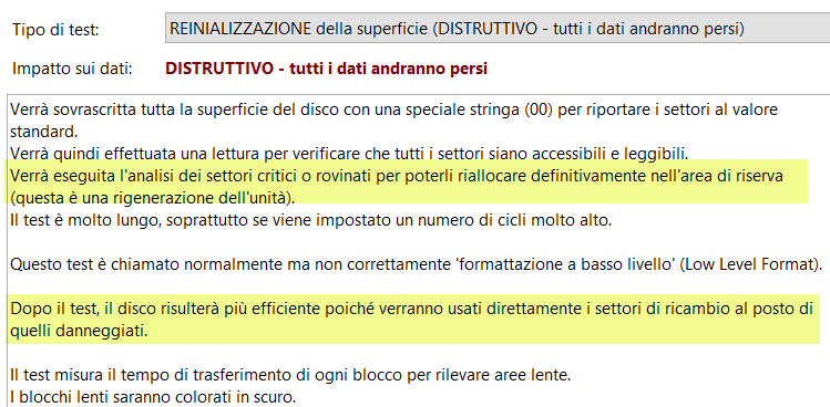

e visto che il Test esteso è fallito anche dopo la correzione, direi che HDSentinel forse ha qualcosa da dire in più in termini di health qualitativo... al di là dei valori teorici.
(no, non mi sono messo a fare il test distruttivo che dura parecchie ore...magari @Saturn si sarebbe divertito a ripristinare l'health a valori più elevati con qualche tricks)
Certamente, per non saper leggere e scrivere, fermandoci a quel 94% un utente quell'esemplare se lo tiene e lo usa. Ma vedendo un 76% qualche domanda....
Per quel che mi riguarda, anche il semplice test esteso fallito è un semaforo rosso. N.B. Il test breve l'aveva passato.

Riguardo Crystaldiskinfo VS HD Sentinel, penso che il primo usi sempre la formula di consumo celle / cicli nominali mentre santinel utilizzi anche altri parametri come l'allocazione.
Direi che è la spiegazione più plausibile poichè HD Sentinel ha solo finto di riparare dei settori che non ne avevano bisogno.
Dico questo perchè l'ssd ha fatto esattamente ciò che doveva:
  • Trovato dei blocchi "deboli" (10... ma magari non tutti insieme)
  • Escluso questi settori (via firmware)
  • Salvato i dati che contenevano altrove
Infatti non ho capito cosa ci sarebbe stato da riparare in un ssd che ha già riallocato.
Forse è questo il problema... HD Sentinel è ancora un software per hdd.

Sarà come dici ma usare un SSD che non supera il self-test esteso (con errore in lettura) gestito da HD Sentinel non mi dà fiducia solo perchè Crystal Disk Info dice che invece è al 94% e/o perchè in realtà SSD di suo pare aver fatto comunque il suo dovere.
Ricordo di aver scartato anche HDD che fallivano il WD Data Lifeguard Diagnostic test esteso che serviva per l'Analisi approfondita per rilevare settori danneggiati o problemi hardware.
Ho solo constatato che quando ho scelto quel test di correzione rapida in HD Sentinel ha letto velocemente l'inizio del disco e poi è andato direttamente a correggere quei settori e c'è rimasto 49', mostrando una per una i tentativi di correzione....Ha fatto finta?....
Questo è una schermata ottenuta dopo i primi 662 settori riparati. Vorrei far notare che in basso si legge non solo lo stato del tentativo di correzione ma nel bordo inferiore la Salute che è ancora a 94%:
Quindi la discesa al 76% è avvenuta durante o verso la fine della correzione rapida.
Poi non ho riprovato la medesima procedura per vedere se una volta corretti a modo suo, una seconda volta, sarebbe andato diritto senza alcun intervento.
Se fossi proprio costretto ad usare questo EVO 870 (e di fatto non verrà usato da me, piuttosto il mio Asenno!... che supera banalmente lo Short e l'Extended test) andrei di modalità "scrittura e lettura (distruttivo)".
Ma in queste condizioni di difficoltà a leggere i dati , non mi dà fiducia se non per dati a perdere.
Riguardo la riparazione dei settori, confermo, ha fatto finta (detto brutalmente); ma non per un motivo,, ma anche per due:
1) essendo dei settori messi da parte dal firmware (non ti risultavano settori "pendenti" no?) aver tentato di correggerli è un NON SENSE
2) se la nand risulta difficile da leggere tanto da aver annullato un intero settore (meglio dire per ssd blocco... anzi 10) il software non possiede NESSUNO strumento per riparare un errore reale. In quanto se fosse stato un errore logico (quindi riparabile) sarebbe stato prima pendente.
https://www.hdsentinel.com/faq_repai...disk_drive.php
Questi software van bene a monitorare solo lo smart non sono il "il tecnico"
LEONARDO DA VINCI

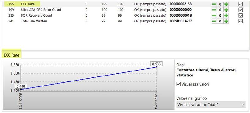

Ha senso che Crystal Disk Info mostri un 95% di health mentre invece Hard Disk Sentinel 74% sul medesimo SSD?
Pensavo che in ogni caso l'health fosse paragonabile perchè basato sul wearing level.
occhio che certi programmi danno la valutazione anche in base al trend, cioè se in peggioramento o stabile, quindi appena dopo aver trovato errori "proiettano" un trend negativo, se aspetti o ricontrolli e resta stabile il trend si appiattisce e la valutazione risale.
Mi preoccupa che un 870evo dia problemi dopo poco, ne ho appena ordinato uno a caro prezzo... facevo bene a diffidare di samsung lato affidabilità. I tanto bistrattati Asenno non fanno una piega invece

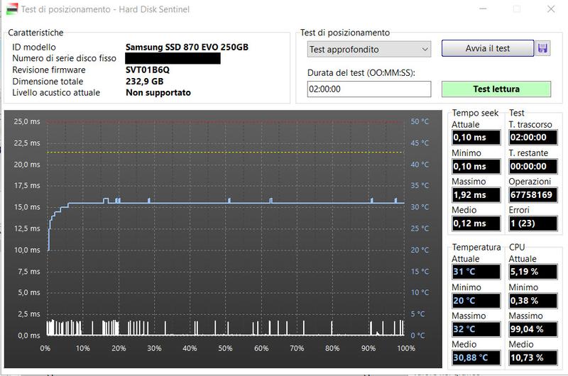

Trend proiettato o meno, ripeto, se il banale test esteso fallisce in lettura (rifatto 3 volte), non voglio averci a che fare.
Già...ma più che i miei, quello di CYRANO che l'aveva usato per il mining.
@ Nico: Lo devo restituire.
@aled1974: no, non ho testato con il Magician. E comunque se fallisce in un altro test, non mi fido. E' come quando la RAM passa il test della RAM con il tool di Microsoft ed invece fallisce su MemTest: davvero ti fideresti?
Originariamente inviato da @Liupen Guarda i messaggi
L' Extended Test è risultato fallito con errore "Il test ha rilevato un errore di lettura - 0x79" a causa della medesima problematica di lettura della NAND? O secondo te non c'entra niente?

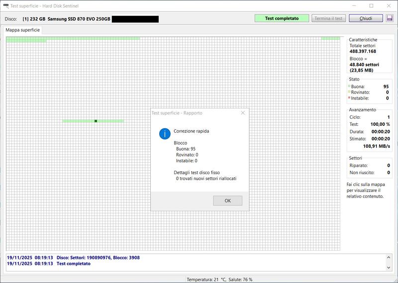

Riguardo la correzione rapida, l'ho ripetuta oggi altre 3 volte in sequenza di pochi minuti. Alla terza non ha trovato nulla:
1.a correzione:
2.a correzione:
3.a correzione:
Se fa finta di correggere, perchè non riporta sempre gli stessi errori da correggere?
Certo, quel che vedo tra la prima e la seconda immagine è l'aumento da 93 a 95. Ed i settori riparati passano da 27 a 10 a 0 nella terza iterazione.
Forse non fa finta? O è un gioco di prestigio?
Per curiosità, a seguito di queste correzioni rapide, si presentano nuovi eventi 'Uncorrectable Errour Count' ed 'ECC Rate' (per quest'ultimo, Crystal Disk Info inizialmente riportava 125, ora 8500+) :
Registro Eventi
Uncorrectable Error Count:
ECC Rate:
95% di Healh CrystalDiskInfo rimane fisso....
Questo invece un Test di Lettura approfondito, per quel che può valere:

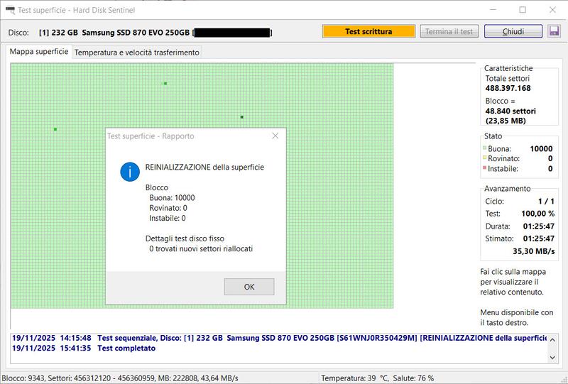

(*) Edit: ecco il test di re-inizializzazione, distruttivo ovviamente:
Lo metto in...produzione... con dati unici, rari e senza backup?!
@Saturn sarebbe orgoglioso di me. Ah-Ah!
