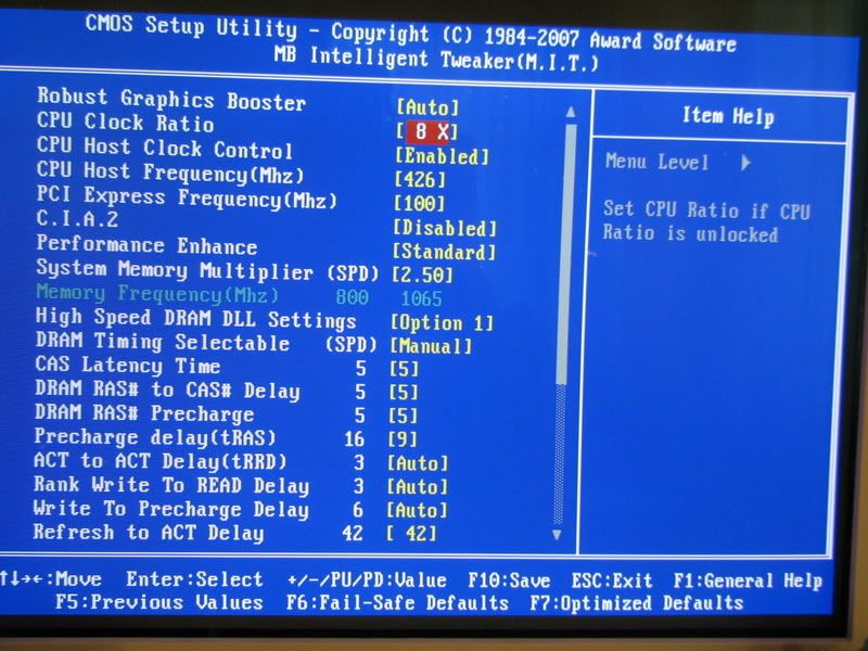

Originariamente inviato da qingge Guarda i messaggi
ho notato che il mio pc si blocca ,congela prima se provo ad aumentare le volt delle ram e nortbridge
Allora riepiloghiamo:
-Che versione hai di DQ6, la 1.1 o la 1.0 quella con heatpipe + grosso?? vai sul sito della gigabyte x verificare se hai qualche dubbio.
Nella sezione M.I.T devi impostare i parametri così come in figura:
eccetto
-Cpu clock ratio = 9
-Cpu Host Clock Frequency= 333
-system memory multiplier = 2.00
-Pci Express Frequency = 101Mhz
-Precharge Delay = 15
-Refresh to Act Delay = Auto
+ in basso non visibile ....
Loadline Calibration = Enabled
MCH voltage = +0,1v
Fsb terminator voltage = Auto
Memory o Dram voltage (non ricordo il nome) = +0,3v
Ricordati che impostare i timings in modo manuale è fondamentale per chi possiede 4 moduli di ram perchè molto spesso la mainboard non è in grado di leggerli da tutti e 4 ed ecco perchè crasha o freeza
Ah non ti spaventare se al cambio di questi parametri il pc in fase di post si spegne e accende 2 o 3 volte di fila .... è normale !
Ultima modifica di Triccio : 07-09-2008 alle 13:46.

Old 07-09-2008, 14:40   #9604
qingge
L'Avatar di qingge
Iscritto dal: Feb 2007
Città: milano
Messaggi: 351
Originariamente inviato da Triccio Guarda i messaggi
Controlla Cpu-z ma mi sa che per avere il dual devi avere un numero pari di banchi
eccetto
MCH voltage = +0,1v
ho la 1.00 quella con heatpipe + grosso adesso provo queste impostazione
,CASE CM RC690, so vista 32 bit link
qingge è offline   Rispondi citando il messaggio o parte di esso

che strano nn so quale sia il miol problema, ho impostato esattamente come hai scritto sopra , il pc si congela ancora prima di quando avevo le voltaggio su auto

prova a mettere MCH a +0,15 e il fsb termintor voltage @ +0,0375v altrimenti dovresti provare con il bios F7.... forse f8 ti da qualche problema.
eccetto
MCH voltage = +0,1v
credo che ho risolto il problema del congelamento pc,ho messo la system memory multiplier spd a 2.00, i voltaggi le ho dovuti mettere a auto .
dopo 2 ore di gioco nn si congela (spero di aver risolto il problema)comunque sto ancora provando coi vari giochi
cmq mi sembra davvero strano che non riesci ad aumentare il voltaggio delle ram
Triccio è offline   Rispondi citando il messaggio o parte di esso
