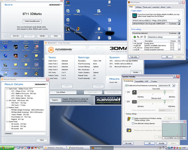

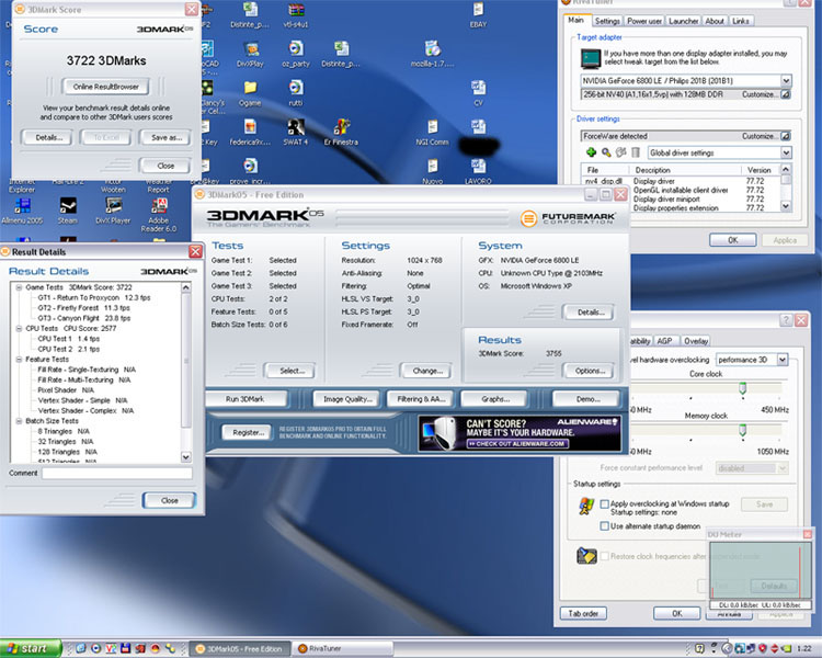

Metto up alcuni benck fatti ieri sera con la ASUS 9999le 1,16x1,5 375@875 vCore default
su un oldume di configurazione
Athlon XP @2,1Ghz 512MB
160euri ben spesi

Moscio alquanto... sul sistema in sign a 16x1,5 375/875 faccio almeno 4400 al 3dmark05 e ho spuntato 11k al 3dmark03...
