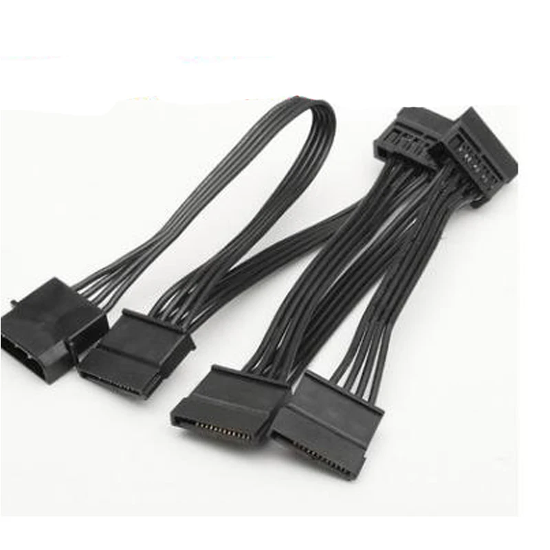

Ciao,
mi ritrovo con svariati hdd wd bianchi da 14 tera che sul server hp funzionano ma sul pc non vanno. Cercando su internet ho trovato che il problema sta sulla alimentazione 3,3 volt dell'hdd. In particolare, su questo articolo e in questo viene spiegata bene la situazione. Quindi, quale specifica richiede un alimentatore da pc per far funzionare questi hdd senza magheggi? Perche' sul microserver gen8 hp funzionano senza problemi? Grazie

Devi tranciare il filo arancione (relativo alla 3,3V) poco prima del Molex SATA.
Alcuni alimentatori permettono di rimuovere una piccola calotta sul Molex e sollevare il filo relativo, che è crimpato.
Mostra l'alimentatore in tuo possesso per capire meglio.

il modello esatto di alimentatore e' delta dps-190ab-189a. facendo una ricerca trovi una valanga di immagini su google. ancora cercando, come dicevi tu giustamente, pare proprio che il mio delta abbia solo 4 cavi al molex sata.
quindi riassumendo, questo power sata con 5 cavi da problemi:
mentre questo con 4 cavi e' quello giusto:
alla fine va bene qualsiasi alimentatore, basta solo che il power sata abbia 4 cavi invece che 5.
ora posso andare tranquillo e con un paio di questi cavetti ho risolto senza dover sbattermi a cercare un alimentatore adeguato visto che in casa ne ho diversi.
e' tutto giusto quello che ho scritto? grazie
