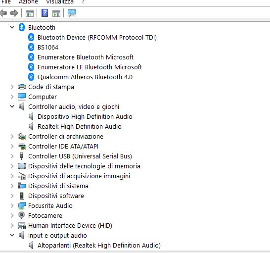

Buona sera. il portatile come da titolo mi da problemi di audio con dispositivo esterno. Si associa, si connette mi compare anche in gestione dispositivi e non presenta problemi di driver, le maschere confermano che non ci sono conflitti però non mi spiego perchè l'audio continuo ad ascoltarlo dagli altoparlanti del computer che tra l'altro sono anche difettosi! Non riesco a selezionare questo dispositivo in uscita audio, non mi compare nelle rispettive maschere di impostazione. Ma se è connesso perchè succede questo? Provo a disinstallare la periferica bluetooth e reinstallare i driver prelevandoli dal sito ufficiale, niente da fare, il problema non scompare Non so che fare Il computer funziona con sistema operativo windows 10 pro 64 bit. La periferica esterna provandola con il cellulare funziona. In verità quest'ultima in un primo momento funzionava anche su questo computer, e allora ho pensato che era successo qualcosa ma non so cosa, per cui ho pensato di effettuare un ripristino precedente,ma che, nemmeno con questa operazione ho risolto il problema. Ho provato a comprare un'altro dispositivo audio di un'altra marca ma non risolvo ugualmente!

ci mostri gli screenshot di tutte le videate windows/scheda audio dove si possa scegliere o impostare la periferica di output?
puoi usare un image hoster esterno e usare le miniature, ad esempio postimages (ma va bene quello che preferisci)

Quello che riscontro dalle videate che compaiono e che non si riesce a impostare il dispositivo di uscita benchè come si può notare sia connesso! Grazie per avermi risposto.

sembra che sia connesso ma non riconosciuto per la sua funzione
esistono driver proprietari da poter installare manualmente sul sito del produttore?
