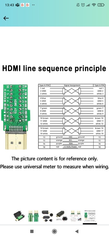

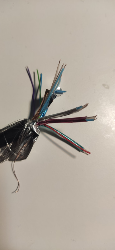

Buongiorno, spero sia la sezione più adeguata.
Sto montando dei connettori HDMI senza pretese (a vite) soltanto che non capisco lo schema colori del cavo che ho.
Il cavo è hdmi 2.0 20276 awm vw-1
Spero si veda nella foto che ha 5 guaine colorate (oro, argento, rosa, blu chiaro e blu scuro) con 3 fili ciascuna ma sempre dello stesso colore all'interno(una bianca una celeste e una trasparente).
Poi ci sono altri 4 fili singoli ,rosso , verde, viola,blu
Devo montarci questo connettore da ambo i lati:
https://postimg.cc/gallery/2f8f7gd
Mi sapete aiutare? I colori degli schemi non sono gli stessi

l'importante è che siano solidali con i connettori sui 2 lati, in base allo schema
e soprattutto che le masse vadano nelle masse
individua quelle e collega quelle intanto...

Grazie quindi basta che le triplette da una parte e l'altra del cavo siano le stesse.
Allego anche questo schema
Sembra che i gruppi twist siano
1 2 3
4 5 6
7 8 9
10 11 12
14 17 19
Quindi le 5 guaine colorate ipotizzo identifichino questi 5 gruppi. Il gnd è forse il cavetto trasparente in ognuno di esse.
Poi restano il 13 15 16 e 18.

Old 04-11-2021, 12:57   #4
bancodeipugni
L'Avatar di bancodeipugni
Iscritto dal: Nov 2013
Città: Nel cuore dell'8 Mile di Detroit
Messaggi: 3719
esatto

Ok risolto grazie mille non è bellissimo ma fa il suo.
