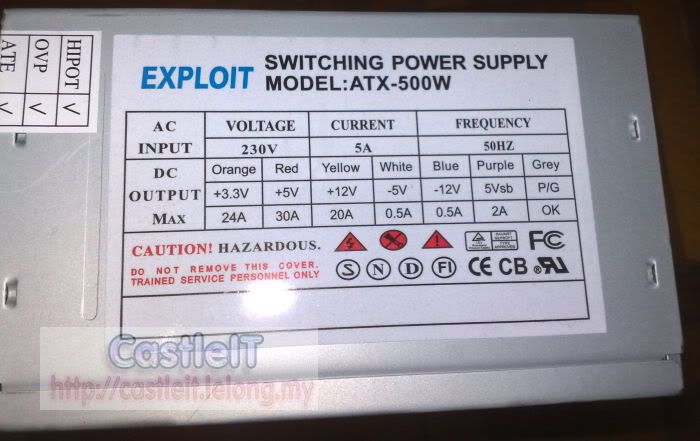

nn sono indicative quelle specifiche
xke vuol dire tutto e nn vuol dire nulla la dicitura alimetnatore da 300W
x sapere verametne quanta potenza ha un alimentatore bisogna rifersi alla targhetta
http://www.benna65.altervista.org/images/image007.jpg
(e poi in realta ogni produttore spara un po piu su o si tiene basso, un po come quando leggi i consumi di una macchina )
x fare un esempio
http://i620.photobucket.com/albums/t...TATX-500W2.jpg
nel primo link ce un ali di qualita che dischiara 625W e ne ha effettivametne 600W
nel secondo link ce un ali da 500W di marca sconosciuta, produttore incognito, ma se ci attacchi un pc che consuma piu di 200W si rompe
