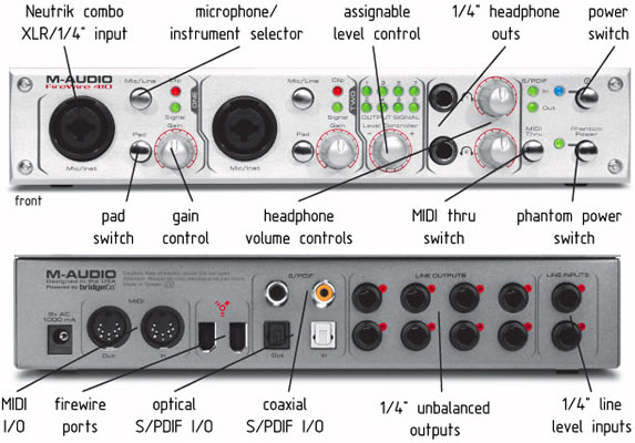

Avrei intenzione di comprare delle casse monitor attive, precisamente le M-audio AV40 e ho un dubbio probabilmente banale. Possiedo una scheda audio M-audio firewire 410. Per collegare le casse alla scheda audio è corretto dire che mi servono due cavi con jack da 6.3 mm mono per rispettivamente canale sinistro e destro? Altrimenti sono possibili altre soluzioni?

I due cavi jack mono vanno benissimo,
ma giusto per correttezza, ricordati che non
c'é bisogno che le casse siano per forza delle m-audio

É il più semplice e anche l'unico, in quanto sono casse
Che accettano solo collegamenti analogici, come
Del resto il 99% dei monitor audio.

in questo caso non cambia piu' o meno nulla tra jack o rca,
alla fine l'uscita dalla scheda e' sbilanciata come quella
dei sistemi Hi-Fi e stop.
Cerca solo di mettere cavi corti e non da 10 metri.
Se possedessi una scheda con uscite sia sbilanciate che bilanciate
ti consiglierei di utilizzare quelle bilanciate e chiaramente
anche delle casse con un entrata identica.
che poi parlandoci chiaramente sarebbe piu' che altro una questione di distanze, se stai entro i 1.5/2 metri ta schda e casse
non cambia nulla,
mentre un cavo di segnale sbilanciato su 10 metri (come succede tra mixer e chi suona su un palco) perderebbe meta' del segnale e quello bilanciato no.
