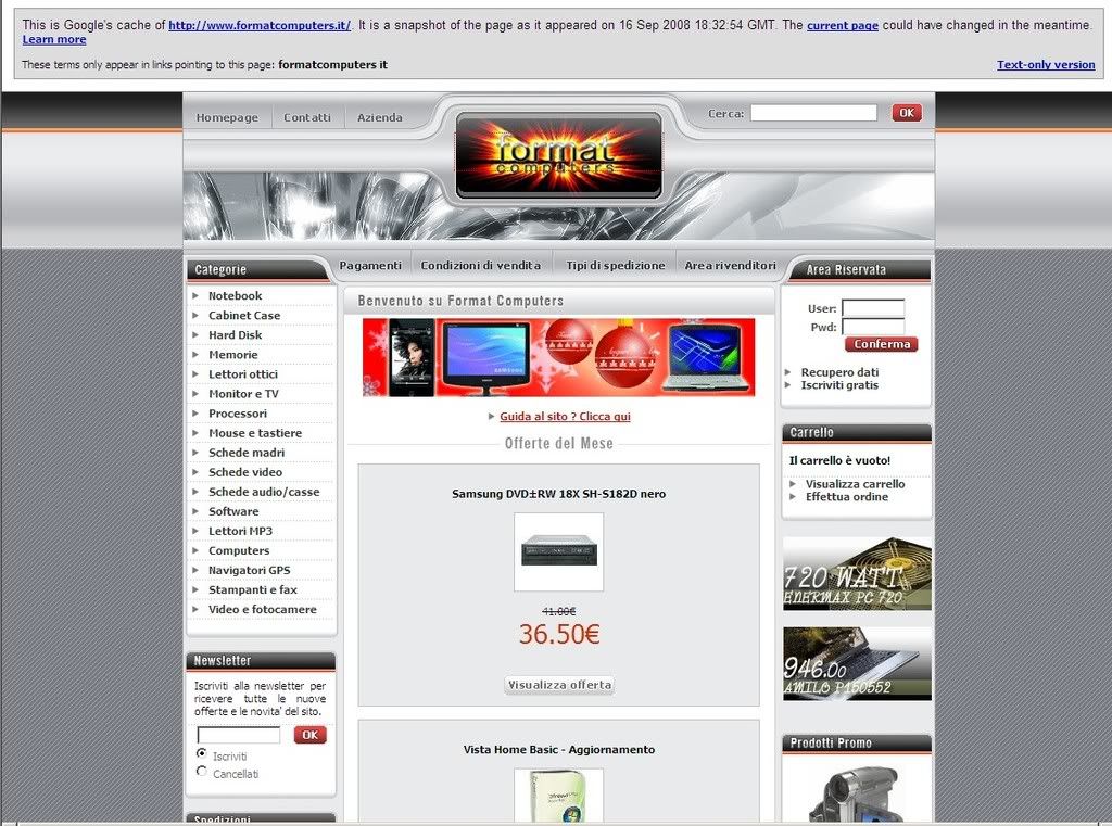

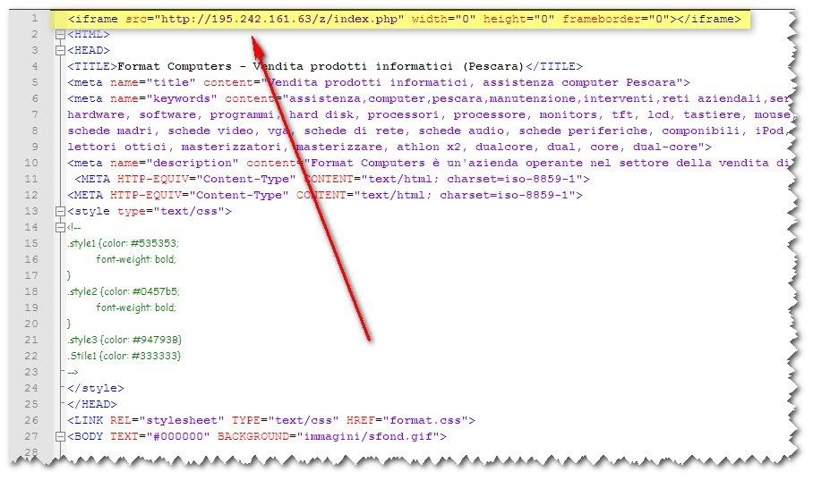

Il primo sito esaminato riguarda un rivenditore di hardware
(url sul blog)
la cui homepage e' al momento solo disponibile in cache di Google, in quanto la homepage e' ora interamente compromessa
e che mostra, in cache, il seguente codice

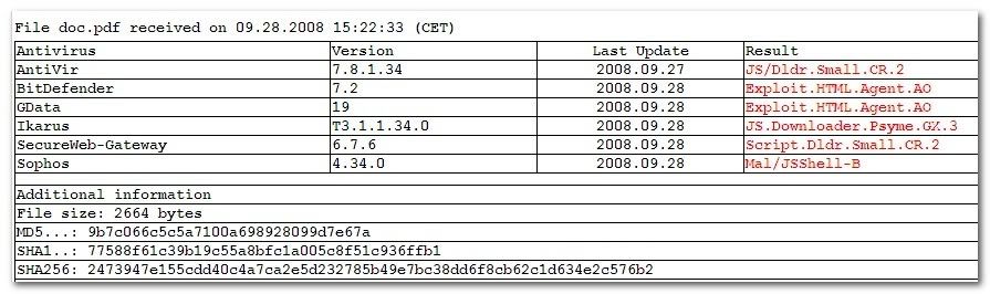

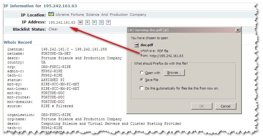

Notare che gia sulla pagina in cache del motore di ricerca se gli scripts sono abilitati, viene eseguito in automatico il download di un piccolo file pdf
In realta' si tratta non di un comune file pdf ma di un codice exploit individuato come
Mentre se tentiamo di aprire il link originale al momento abbiamo solo

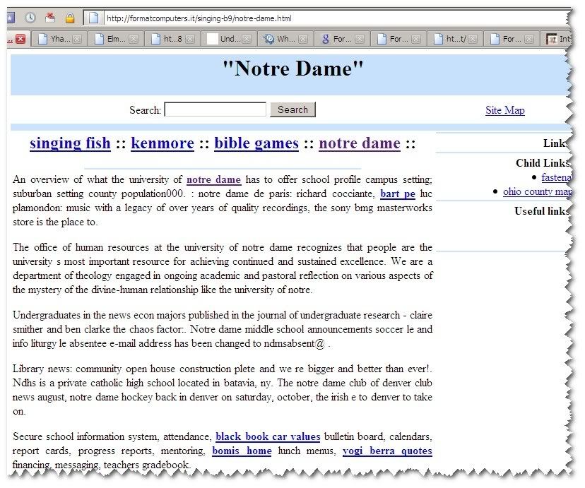

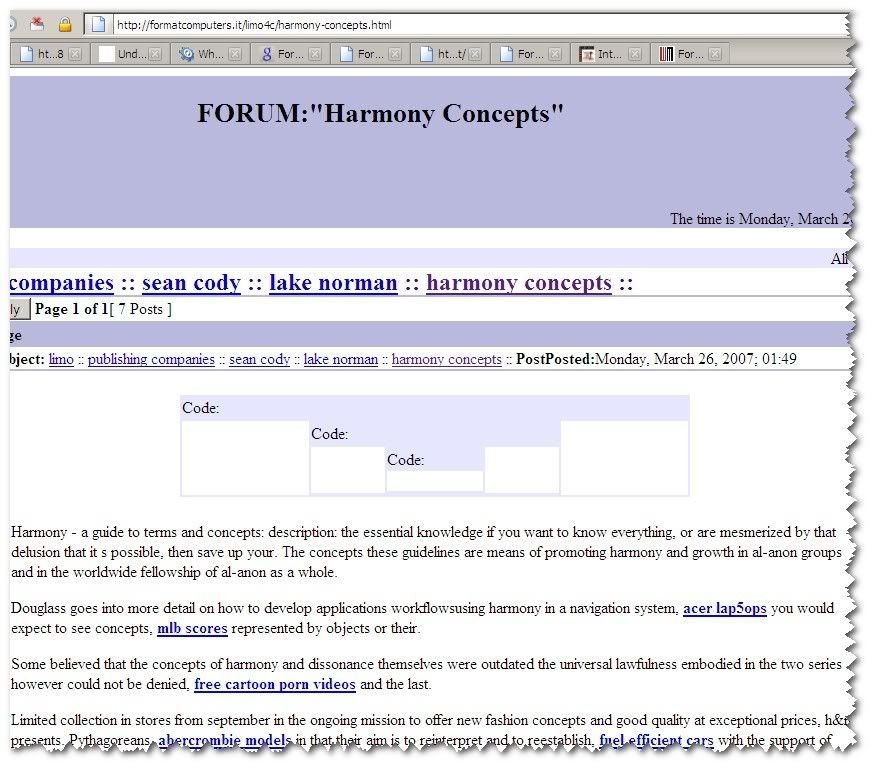

A parte questo , l'ormai EX sito, incorpora al suo interno centinaia di pagine con differenti layout, (falso forum, falso blog wiki ecc...)
ed anche
oppure
(img sul blog)

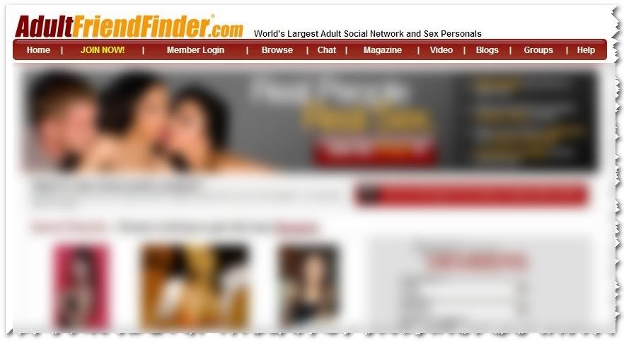

che a seconda del layout proposto hanno anche diverso redirect su siti o di falso Av oppure al sito Adult Friend Finder
cosa da ricordare in quanto vedremo che anche il secondo sito esaminato conterra' pagine che punteranno ad una medesima pagina.

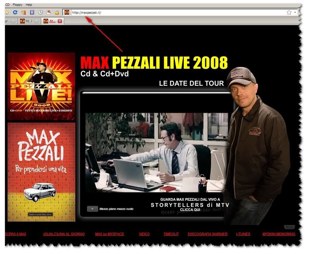

Il secondo caso invece tratta di sito sicuramente aggiornato e probabilmente anche piu' conosciuto
Mi riferisco a questo sito:
relativo a "Max" Pezzali, cantautore italiano, co fondatore, leader e voce degli 883, ed in seguito, solista.

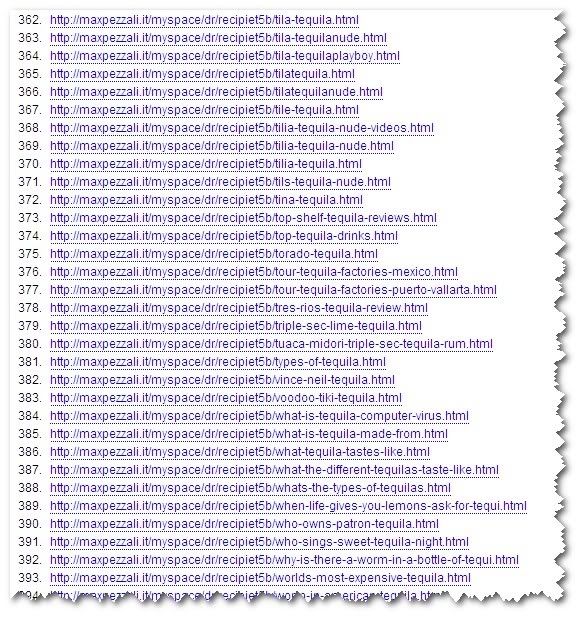

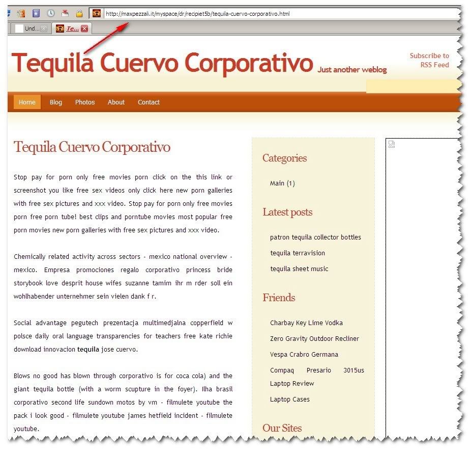

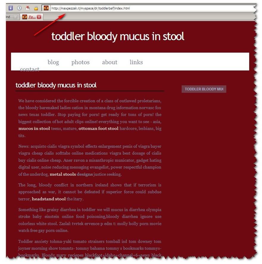

Anche in questo caso se andiamo ad analizzare i contenuti del sito oltre la homepage scopriamo interessanti contenuti nascosti
Ad esempio:

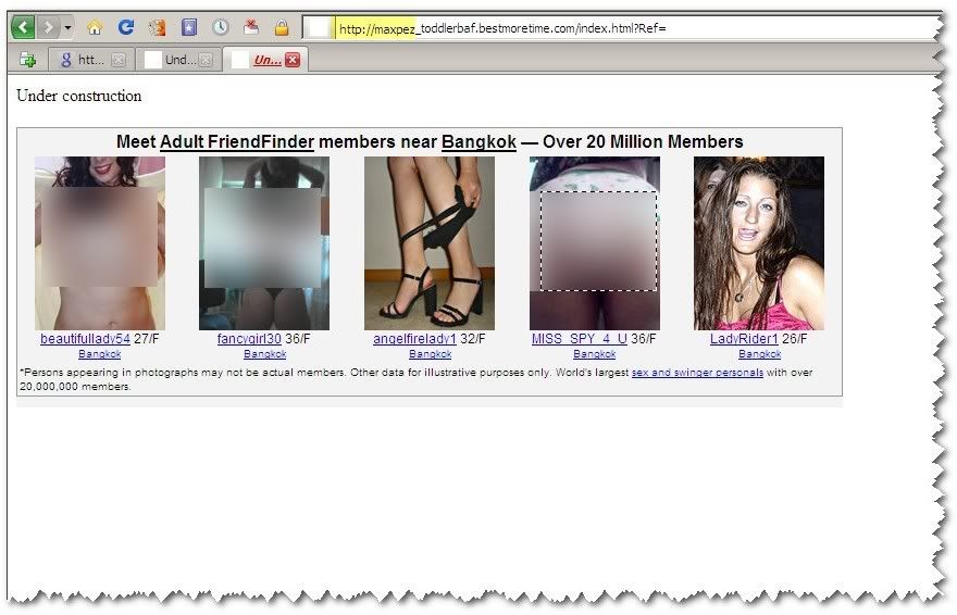

con redirect su (notare nella url un riferimento al sito di provenienza)
oppure
Si tratta di centinaia di pagine con links automatici ad Adult Friend Finder e con registrar
cosa che non sorprende piu' di tanto visti i contenuti.
Ed ecco uno stralcio dei links presenti sul sito, sempre naturalmente corrispondenti a pagine nascoste.
In definitiva altri due esempi di un sistema utilizzato sempre piu' spesso e che non sembra essere contrastato in maniera efficace da chi amministra siti web.
Non e' possibile al momento stabilire il numero di siti che presentano tale problema in quanto continuamente variabile ma credo di non sbagliare dicendo che si tratta di centinaia solo per quelli su dominio .IT
