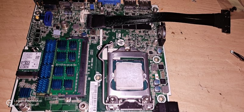

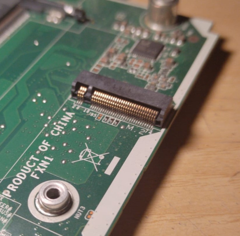

Ciao a tutti.
Ho smontato il pc per fare pulizia e per vedere dove poter collegare la scheda video esterna.
Sono incappato in un connettore M.2 ma non sono sicuro di che tipo di m2 sia.
Vi posto la foto
M2ngff?
M2nvem?
Altro?
Grazie come sempre

Ciao,
molto strano che la key a sx sia con 3 pin
https://www.atpinc.com/blog/what-is-...M-key-socket-3
https://www.delock.com/infothek/M.2_2022/M.2_e.html
se fosse un key B sarebbe 6 pin, un M sarebbe 5 pin sul lato opposto
In ogni caso i pin totali degli slot M2 dovrebbero essere 75
https://pinoutguide.com/HD/M.2_NGFF_...r_pinout.shtml
E' un mistero.
DI che scheda madre si parla? c'è una sigla o modello da qualche parte?

Allora la scheda madre è una Hp 1825 fatta dalla american megatrend.
Alla fine ho scoperto che quella è una m2 PCIx1 sulla quale ieri ho montato un moduli wifi6+bluetooth, mentre perpendicolarmente c'è una m2-m PCIx4 che posso sfruttare per montare la scheda video esterna.

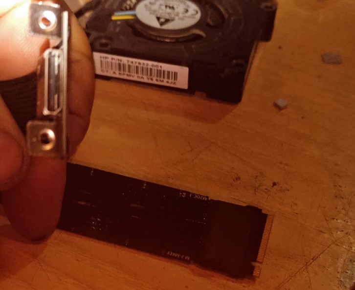

Vi aggiorno con la porta m2 to oculink
Montata
