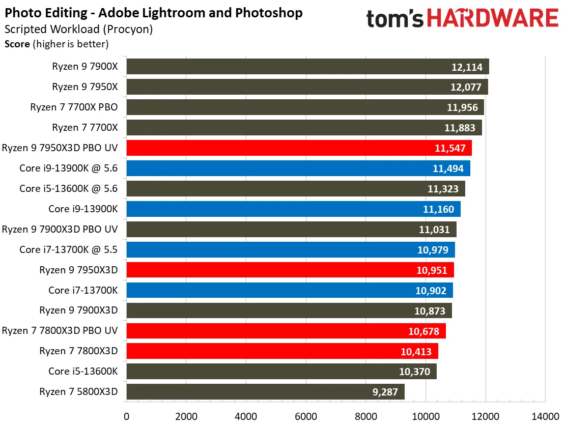

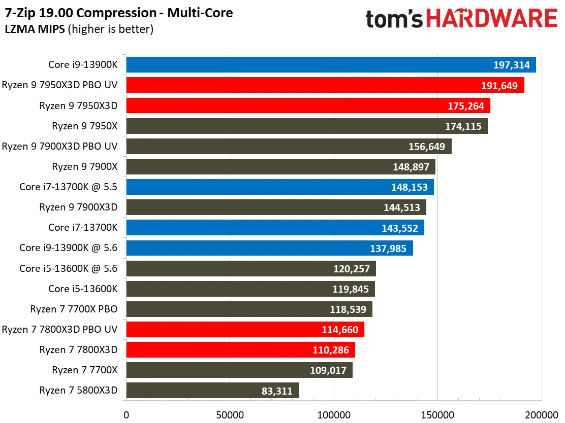

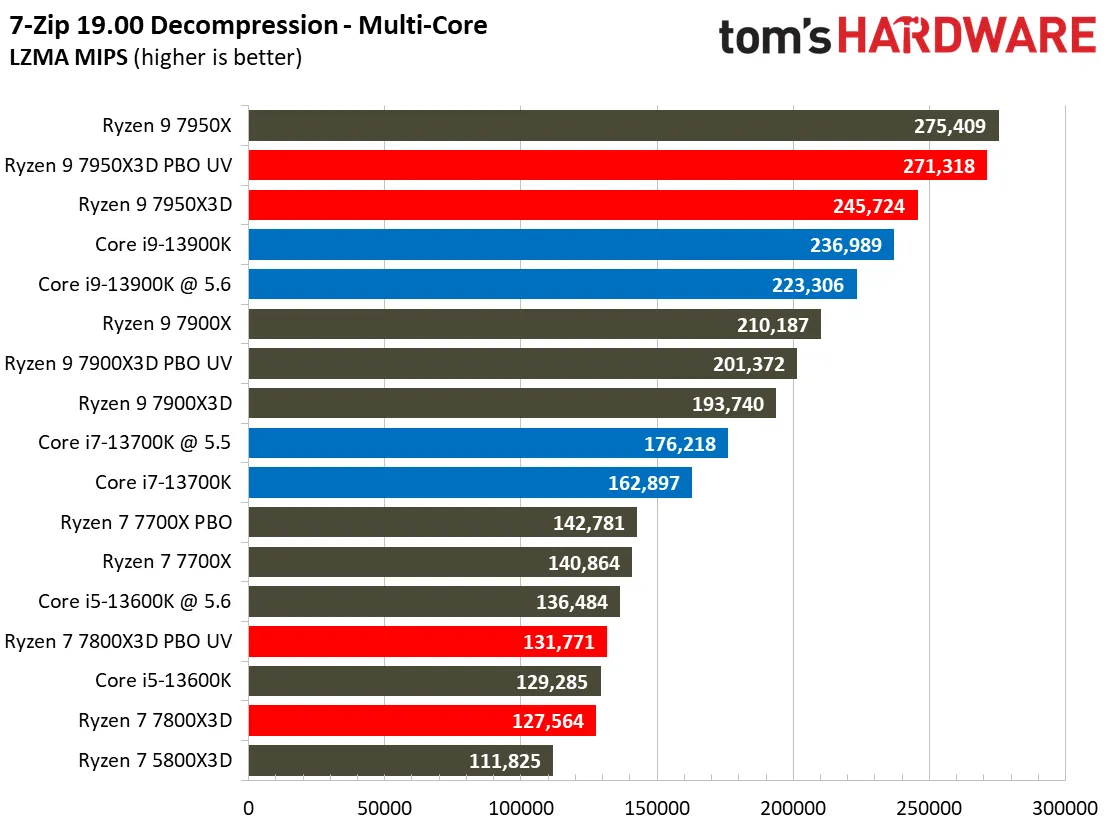

visto che si parla di lavoro che varia da illustrator a compressione/decompressione
diciamo che x la scelta della cpu devi guardare i classici parametri come IPC, frequenza, numero di core, cache, ecc...
puoi farti un'idea da qualche test
su 7zip ne fanno
https://cdn.mos.cms.futurecdn.net/Fa...00-80.png.webp
https://cdn.mos.cms.futurecdn.net/oa...00-80.png.webp
su illustrator prove fatte con cpu moderne francamente nn me ne vengono in mente, si puo trovare qualcosa testato su lightroom che nn e ovviamente la stessa cosa ma una parte degli script di lavoro e abbastanza simile fra i due programmi adobe in questione
https://cdn.mos.cms.futurecdn.net/6V...00-80.png.webp
