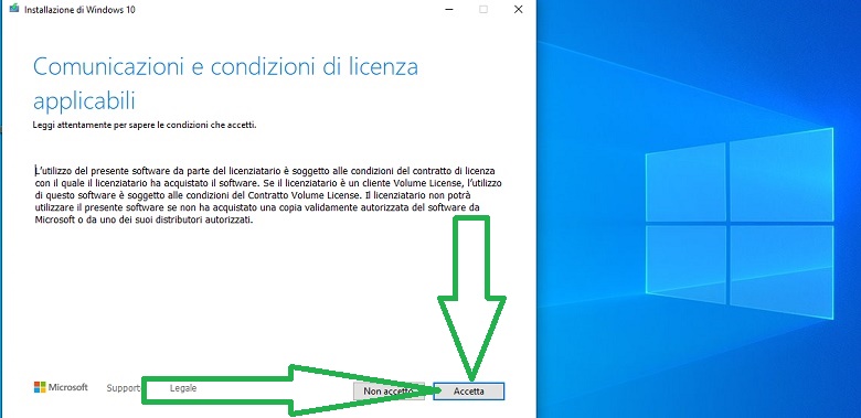

Ciao, secondo me stai prima, se hai un Backup, a Ripristinarlo .
Se non ce l' hai, installi W10 in place cosi > click
Reinstallare il SO in place, significa, che vengono rimessi ex-novo, solo i file del SO .
Non vengono toccati dati, programmi, personalizzazioni, etc etc etc.....

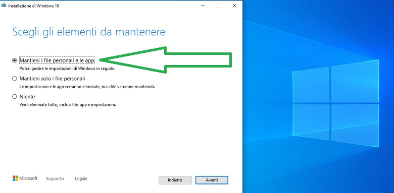

Nooooo...........hai visto le 2 immagini ?
La seconda immagine, è ancora più esaustiva o no ?
Scegli gli elementi da mantenere
Mantieni i file personali e le app

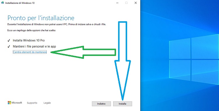

Adesso ti posto tutta la Secuenza dal Setup fino alla fine
Avviandi l' Iso di W10 > A SO già avviato .
Ultima modifica di tallines : 12-02-2020 alle 09:18.
Old 12-02-2020, 08:55   #18
tallines
L'Avatar di tallines
Messaggi: 50674
Originariamente inviato da MrTony78 Guarda i messaggi
scusa tallines ma il SO non si carica, come faccio ad avviare l'iso a SO già avviato?
A SO, già avviato........

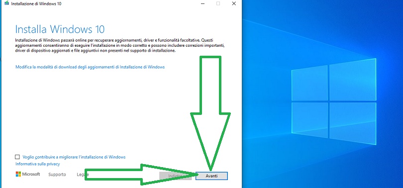

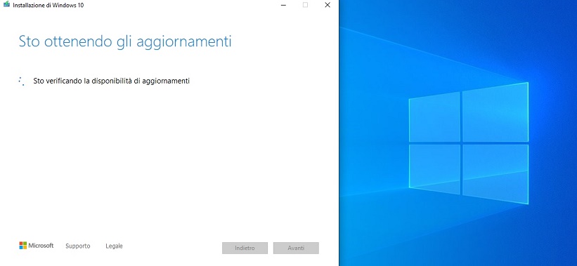

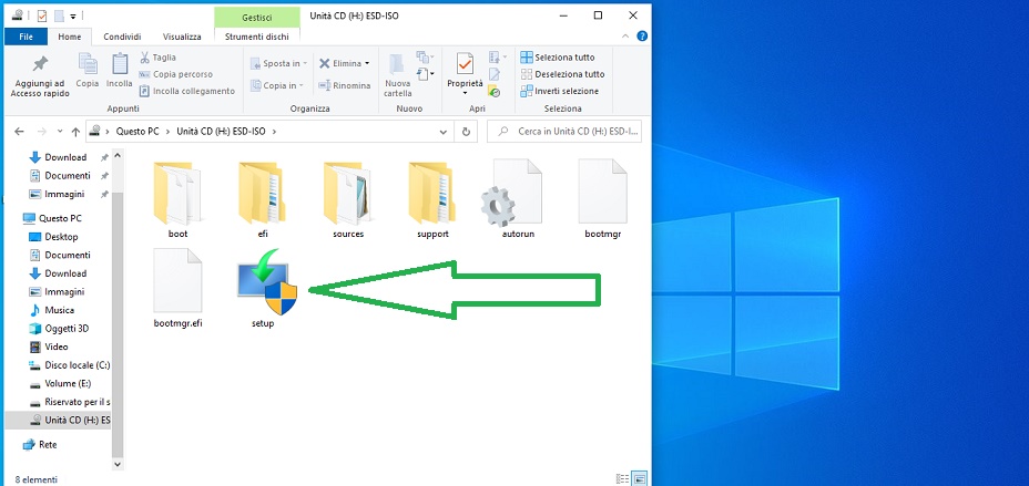

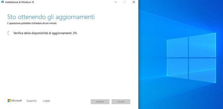

vai all' interno dell' Iso, che sia su masterizzata dvd o preparata (es. con Rufus) su pendrive e
clicchi sul Setup >
Poi in secuenza >
Qui adesso o fai come fa vedere la freccia verde
O direttamente fai come dice la freccia blu
Se fai come da freccia verde, ti comparirà questa schermata, che poi è sempre quella.........+ Avanti ovviamente...
Ultima modifica di tallines : 13-02-2020 alle 17:43.
