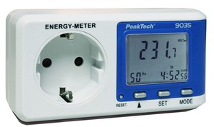

Ad esempio io pensavo di comprarmi qualche strumento per misurare i watt (un wattometro), i voltaggi e gli amperaggi per ciascuna linea...
Gli "amperaggi" non ha senso misurarli: la tensione è costante, quindi è importante misurarla, ma la quantità di corrente che circola dipende dal carico applicato, e di conseguenza non è rilevante come misura.
La tensione invece è importante da misurare, quindi se vuoi uno strumento ci sono gli appositi tester per PSU (cioè per alimentatori)
Costano poco e sono facili da reperire.
Altrimenti si usa un normale tester/multimetro da elettricista, ma è più scomodo da usare.
Per sapere quanta potenza assorbe il tuo PC (l'intero sistema) puoi procurarti un piccolo wattmetro come questo, che si collega tra la presa di corrente di casa e la spina dell'alimentatore:
