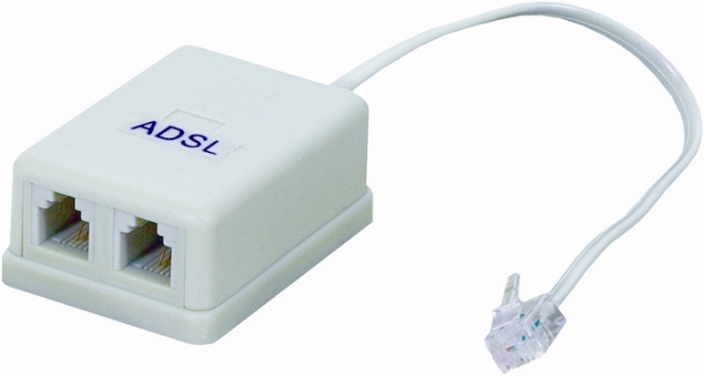

Ciao, sulla prima linea dove c'è il router ho messo un filtro di questo tipo:
http://www.cosmosel.it/Ecommerce/Cos...9_MAGIC014.jpg
Nonostante questo il telefono gracchia leggermente (ma da molto fastidio). Su un altro telefono non ho un filtro, ma cmq la connessione non dovrebbe dipendere dal filtro che c'è sul sulla prima linea?

Il filtro serve solo ai telefoni... i telefoni devono essere sempre filtrati in presenza di adsl. Secondo me non hai collegato bene il filtro.. Dici che il modem è collegato nella prima presa ed è filtrato... ma in quella presa c'è collegato anche un telefono? Se si, questo gracchia? Hai fatto attenzione a collegare il telefono sul filtro alla presa TEL e il modem all'altra presa? Se si, hai provato a cambiare filtro?
Sull'altro telefono che dici di avere, è normale che gracchi senza filtro.
