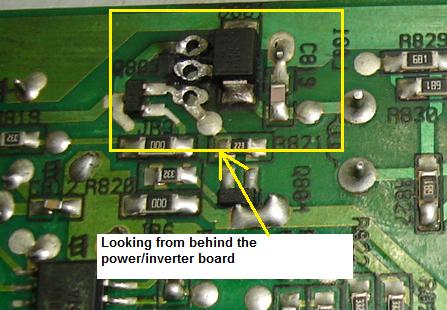

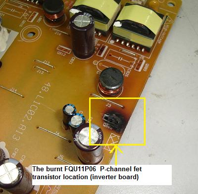

Stamattina ho mondato un'email al servizio di assistenza di BENQ e sicuramente di domenica non lavorano.
Tuttavia a me pare di avere un'immagine differente da queste
...tipo ho dei componenti in più
sartuz è offline   Rispondi citando il messaggio o parte di esso

Qui entriamo nello specifico della tecnologia interna. Quindi la palla passa ad un laboratorio specializzato. Ma rischieresti di spendere di più del valore dell'usato del tuo lcd! Se riesci a farti dare qualche informazione da un tecnico e poi fare da solo, sarebbe l'ideale (no spese).
