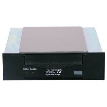

Beh ... non è propriamente modding, ma qualcuno di sicuro apprezzerà :-)
Si tratta di passare da questo
a questo (hem ... circa ... a me servono solo 15 nastri ... )
con meno di 60 euro e materiale acquistabile al bricocenter sotto casa
Stasera comincerò con un po' di foto sparse, anche perchè il tutto è ancora moooolto "work in progress" e fino alla fine non saprò se funziona...
... stay tuned ...

Non ho capito cosa vuoi fare e come.
Cmq quello è un impianto di storage, ogni cassettina contiene svariati GB. Un automa cambia le cassette nei... centinaia di drive!
Beh dai ... centinaia di drives no... anche i grandi storage system normalmente non hanno più di 14 drives per singola unità di storage (che poi è il limite di dispositivi su una catena wide SCSI).
