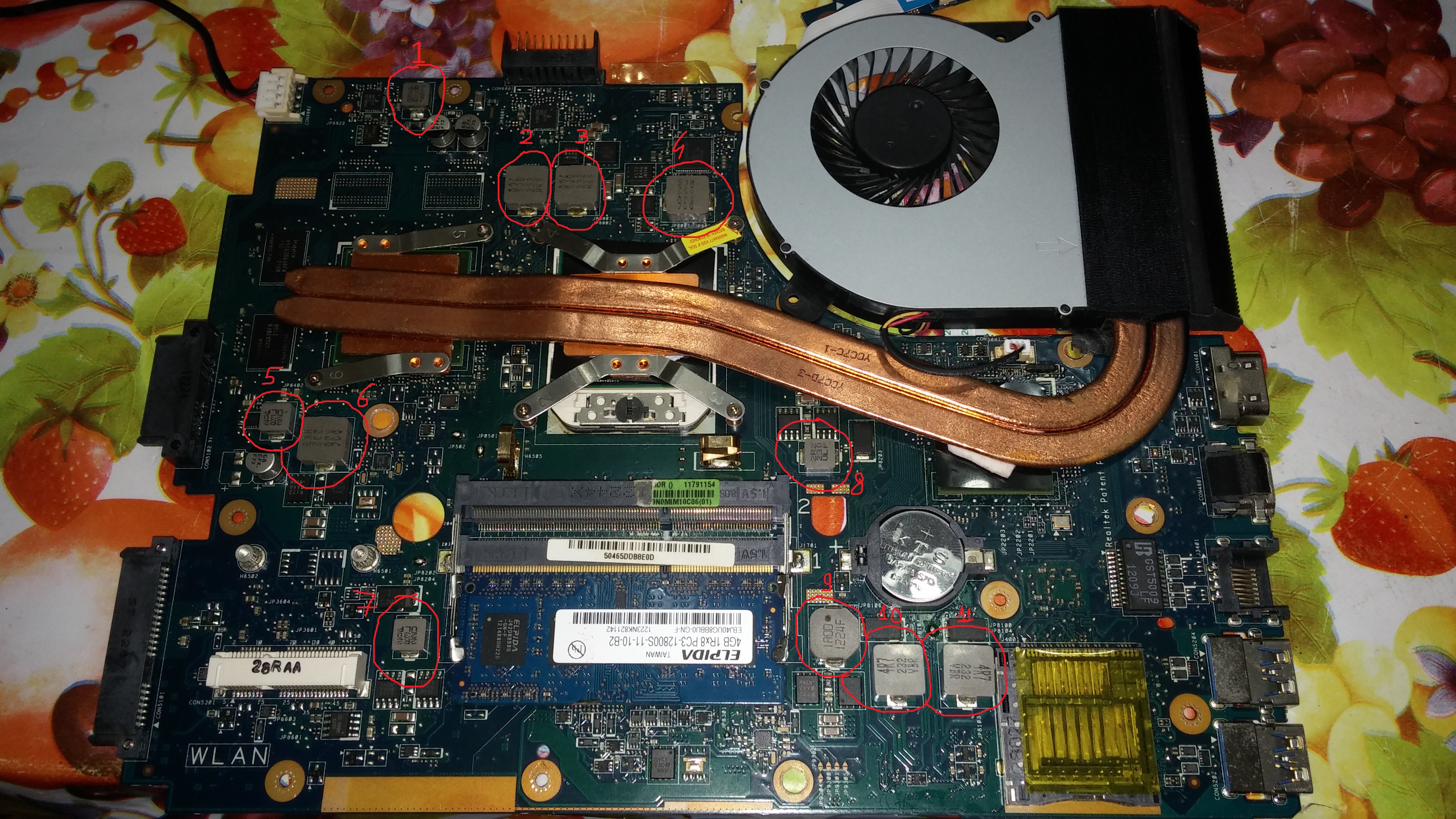

ho recuperato una foto della mobo, eccola qui https://www.elvikom.pl/obrazki/_f/f_0026916.jpg
e la terza porta è quella che fa capo al connettore e-sata/usb direi
non fare caso ai cerchietti della foto, l'ho presa in una discussione di cui si parlava di tutt'altro. Le due porte sata sono quelle nere nell'angolo in basso a sinistra (sopra quella del lettore ottico, sotto quella del disco) mentre la porta esata è la prima grigia in alto a destra subito sotto al dissipatore
ciao ciao
