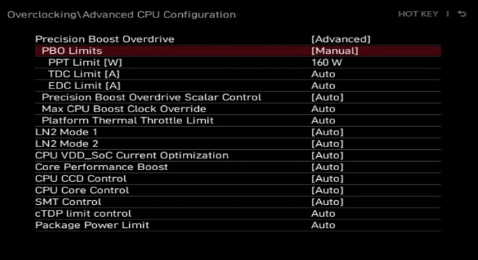

Al momento non posso accedere al bios ma ho trovato una guida di youtube dove inserire quei dati
per quanto riguarda la voce Offset: +100 MHz
la si deve inserire nel menu precedente su Voltage setting -> Cpu Core Voltage -> Offset Mode ?
ps: con questa soluzione il voltaggio non starebbe troppo alto?

Nautilu$
L'Avatar di Nautilu$
Iscritto dal: Jul 2002
Città: quasi caput mundi
Messaggi: 3803
no!
"Offset: +100 MHz" lo devi trovare sulla schermata che hai postato tu, alla riga "max cpu clock override" .... prova +100 o +200MHz
Per usare il PBO, Cpu core voltage devi tenerlo automatico , oppure con offset (negativo) se vuoi abbassare un po' le temperature (prova magari -0,0500V o -0,0750V controllando che non si abbassi troppo il punteggio di cinebench in single -rispetto alla tensione in auto-)
