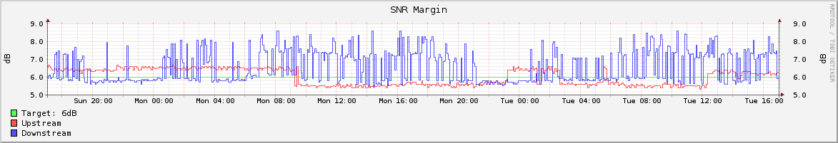

Originariamente inviato da Psyred Guarda i messaggi
Non è colpa di Wind in questo caso, ma del sistema di riqualifica Telecom. Il quale in caso di disconnessioni e contestuale variazione anomala di altri parametri (errori, SNRm) imposta un target SNRm di 12 dB.
La 200 Mb ti riporterebbe @ 6 dB ma esiste sempre il pericolo riprofilazione se i problemi sulla tratta in rame non vengono risolti.
E' un miracolo che la mia linea sia stabile, perché tutti gli altri parametri sono sempre sulle montagne russe

Originariamente inviato da Yramrag Guarda i messaggi
Se attivassero a te il 12 dB sarebbe perfidia pura, visto che agganci già una miseria
