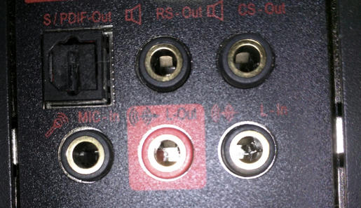

Ciao a tutti , sono da poco possessore della MB è mi sto imbattendo in un "problema" inizialmente partito come problema audio, ossia usufruendo delle porte frontali per comodità di accesso (premetto che sono separate uscita audio e microfono) accade che:
1) Utilizzando sia le cuffie che le casse si percepisce un ronzio alle volte altalenante e altre volte fisso;
2) Parlando col microfono gli interlocutori lamentano del ronzio anche dalla loro parte.
Pensando si trattasse dei drivers cerco sul sito del produttore e installo i più recenti, per l'esattezza gli "N_APO3_6.0.9102.1", effettuo delle prove eh niente tutto come prima.
Pensando si trattasse di un eventuale malfunzionamento delle porte frontali decido di provare con quelle posteriori e con mia grande sorpresa mi ritrovo il jack del microfono che non riesce ad entrare del tutto nel foro e qui inizia il problema nel problema.
Vista la situazione stacco tutti i cavi e decido di vederci meglio, pensando a un eventuale pin piegato o simili, mi accingo a guardare nel foro e mi ritrovo a scoprire con grande sorpresa la testa di una vite a stella che ostruisce lo scorrimento del jack (probabilmente di collegamento tra lo shield e la piastra della mobo? e soprattutto non del tutto avvitata a fine corsa?? ) .
Se può servire a capire meglio ( per risolvere il problema del ronzio quantomeno) che:
- la mobo è nuova quinidi i vecchi drivers erano quelli che windozz trova durante l'installazione iniziale;
- che a corredo della mobo ci sono un 3900x, 32gb Corsare 3600c18, una gtx260 in attesa di pensionamento e un hd meccanico seagate anche lui in attesa.
Fortunatamente trovo questa discussione e spero possiate aiutarmi a risolvere questa matriosca di problemi, magari verificando la presenza e la condizione della vite anche nelle vostre mobo e consigliandomi una escamotage per i drivers.

Probabilmente è proprio colpa di quella vite se senti ronzii e altro. I contatti hanno una piccolissima tensione che viene probabilmente scaricata a massa da quella vite, creando cosi segnali strani...
Le senti anche nelle prese frontali perchè quelle non sono altro che repliche di quelle posteriori.
soluzione: è togli in qualche modo la vite, oppure ti fai sostituire la scheda madre.
Magari ci fai una foto della vite incriminata? cosi magari vediamo se è un problema solo tuo o le hanno tutte.
Se mi dici che anche sulle vostre l'avete è gia un passo avanti.
Ok, smonto tutto e faccio la foto sperando venga a fuoco, la vite sembra non danneggiata (come se dovesse davvero stare lì dentro)
Questa è la situazione nel foro, la qualità si è un po' persa nella compressione, spero renda comunque.
Immagini allegate

Probabilmente e' una vite della mascherina che si e' infilata dentro al jack.
Le hai tutte e 4 le viti? Se ne manca una sai dove e' finita
Oppure puo' essere andata li durante l'assemblaggio
Spero tu risolva, di sicuro non la avviterei

Ho controllato le viti della mascherina e ci sono tutte e ho fatto caso che volendole paragonare quella presente nel foro del jack sembra di una taglia più grande, credo che la testa sia giusto un pelo più piccola del foro del jack se non siamo lì lì
anche io inizialmente pensavo a un corpo estraneo ma data la posizione e la tipologia di vite non sapevo se escludere l'opzione che la vite fosse di fissaggio (in tal caso msi suppongo si sia impegnata con la fantasia)
Nel caso voi non abbiate la vite e quindi il difetto fosse frutto del caso, se non riesco ad estrarla posso rimandarla indietro con la garanzia dei due anni canonici? Pensate possa rientrare nei difetti di fabbrica?

Ma esattamente su quale dei 5 connettori è presente la vite?
se l'hai presa da amazon, basta che segnali che hai un problema col prodotto e loro ti rimborsano.. Se invece l'hai presa da altre parti, interim sarà più lungo. Ma cmq è un prodotto in garanzia e nn ci saranno complicazioni nel fartelo sostituire/riparare.

Quello in basso a sinistra, sotto l'uscita ottica e accanto a "L-Out", allego una foto un po' sgranata dalla compressione ma dovrebbe rendere l'idea.
L'ho presa su amazon ma da un venditore terzo, ed essendo passato il termine per la restituzione mi dice che" l'articolo non è più disponibile alla restituzione" e di consultare la politica resi.
Nel caso sai come funziona? Sono nuovo a queste situazioni Eventualmente risultasse OT posso chiederti in privato?

Toglila e vedi se risolvi
Poi semmai fai il reso
Coi venditori terzi è sempre un casino. ora ti scrivo una cosa in privato...

di solito il gruppo dei connettori è inscatolato... per toglierla, dovrebbe forzare questa scatola metallica, perdendo la garanzia. Non credo sia una vite libera persa li dentro..
cmq ho controllato sulla mia e nn c'è nulla in quel connettore.. ho fatto una foto al volo, scusate la pessima qualità
Grazie mille per aver controllato e per la disponibilità
Rispondendo a davido anche volendola estrarre la cosa non viene agevolata dalla grandezza della vite in se rispetto al foro che non le permette di scorrere, ho provato con un magnete ad attrarla ma nulla non ne vuole sapere, quindi la soluzione richiederebbe un intervento più invasivo

ovviamente non c'è nessuna vite nei miei fori... si vedono solo i contatti interni.

A questo punto probabilmente ne ho beccata una difettosa

confermo, neppure la mia ha quella vite, evidentemente è finita li in fase di assemblaggio.
io sentirei subito il rivenditore, anche se non è Amazon questo è un esempio di difetto di costruzione lampante.
se provi a farla riparare è probabile che invalidi la garanzia, scrivigli subito.. male che vada se loro non danno risposte allora provi altre vie, ma inizierei da chi ti ha venduto la scheda.
anche perché in un caso come questo a loro non dovrebbe costare niente gestire l'RMA.
