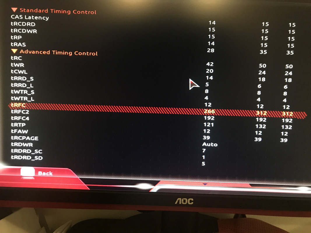

Dunque il parametro tRFC chè vedi a 312 nel bios dovrebbe essere il parametro a default, ma probabilmente essendo impostato su "Auto" la scheda madre non imposta il parametro che leggi.

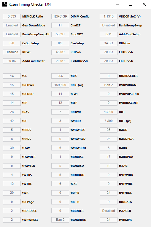

Prova ad impostarlo manualmente a 312 e poi rifai la verifica con Ryzen Timing Checker; a questo punto avendo forzato il parametro dovresti trovare dati uguali e capire a cosa si riferisce.
Per farti un esempio, questo è il mio bios:
e questo il Ryzen Timing Checker:

Non preoccuparti, puoi overcloccare senza problemi.
Originariamente inviato da Operapia Guarda i messaggi
Ciao, scusa anche tu per il ritardo, periodo nero a lavoro.
Grazie ancora per le info. Appena riesco a provare le modifiche ti faccio sapere. Ma una guida esaustiva a sto calculator non esiste?
Esiste su YouTube una guida su come configurarlo, ma non spiega i timing a cosa si riferiscono.
La procedura corretta consiste nell’importare il file xml esportato con Thaiphoon e partendo dai timing safe si riduce un parametro alla volta e si va a testarne la stabilità. Purtroppo serve molto tempo per testare (usa Testmem, non Memtest): nel mio caso con parametri default il mio sistema non bootava, ma con pazienza ora sono stabile a 3333 MHz 14-15-14-28-42 CR1 (GM On) e sub timing a metà fra i timing safe e fast suggeriti da Ryzen Dram Calculator.

Originariamente inviato da Spitfire84 Guarda i messaggi
A che tensione tiene la DRAM ?

Originariamente inviato da Double Guarda i messaggi
dammi pure del tu, sennò mi sento vecchio
La ram la tengo a 1,42 V da bios (1,43 V circa in Windows). A limitarmi a salire ancora in frequenza è la scheda madre o il controller della cpu, ma purtroppo oltre i 3333 MHz, anche con tensioni di 1,45-1,46 V non riesco ad essere stabile per cui ho preferito fermarmi con la frequenza e lavorare sull'ottimizzazione dei timing.
ok grazie. pensavo che per la frequenza che hai settato ci volesse un po' meno di tensione. Farò qualche prova, ma non vorrei spingermi oltre gli 1.4 che mi sembra già un po' altina considerando che stiamo andando verso l'estate.
In realtà con i chip Samsung b-die nell’uso quotidiano ci si può spingere anche a 1,45 V senza problemi. Nel mio caso non ho mai visto temperature esagerate, neanche nell’estate scorsa.
Poi va comunque detto che con chip più selezionati e un Ryzen con un controller migliore potrei avere sicuramente prestazioni migliori a pari tensione.
