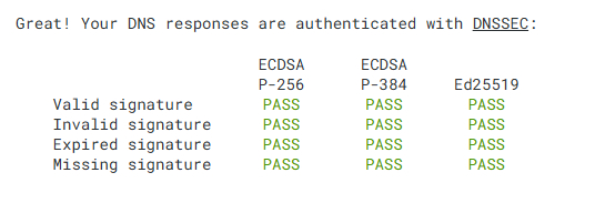

Se usi dns in "chiaro" come 1.1.1.1 o 8.8.8.8 o 9.9.9.9 etc etc il traffico delle query non viene criptato e possono verificarsi attacchi di ogni tipo, dnssec fa in modo che le query vengano autenticate, in modo da evitare che possano essere alterate durante il percorso router/server dns.
qui puoi verificare se dnssec funziona:
https://dnscheck.tools/
il risultato corretto è questo:
Originariamente inviato da ivan5150 Guarda i messaggi
Dovrei abilitare questo parametro?
https://imgur.com/6U66th2
Questo serve ad impostare dei server dns che criptano il traffico delle query (scelta migliore in assoluto).
es. i DoT di google, cloudflare etc.
dns.google
cloudflare-dns.com
dns.quad9.net
dns.opendns.com
