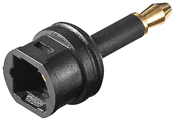

PS: Marcus Valmont, volendo un prodotto del genere andrebbe bene anche per te... devi solo assicurarti che il tuo portatile abbia il connettore ottico
digitale. per quanto riguarda l'ottica, non deve essere per forza il ''full'' toslink, ma va bene anche il mini toslink (simile ad un jack analogico da 3,5mm) e poi nel caso si utilizza l'adattatore per collegare il cavo ottico toslink..
O volendo acquisti un cavo ottico nativo mini toslink > toslink. Inoltre, se il tuo portatile non lo permette (non ha l' ottica), potresti considerare l'idea di collegarle alla ps, bd player, tv etc.

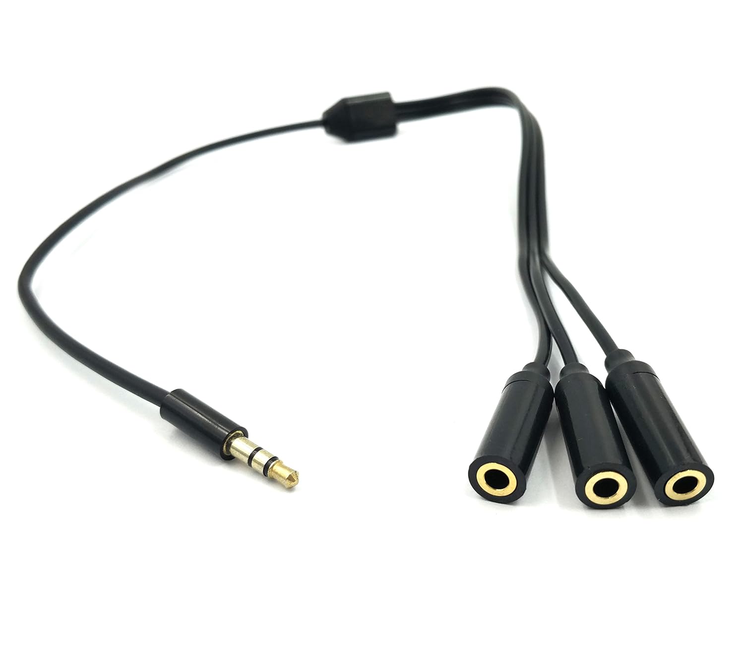

Cmq se lo trovi ancora esiste un adattatore della Logitech che permette di collegare un 5.1 con i classici jack e convertirli in RCA.

Ah per quanto riguarda l'adattatore Logitech, all'estremità dei connettori RCA, in base all'esigenza usate o questo cavo qui click o quest'altro click
