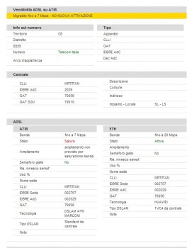

Originariamente inviato da san80d Guarda i messaggi
Hai una buona linea, strano che tu abbia tutti quei problemi, evidentemente come dicevo c'e' la centrale satura. Se non ricordo male sei un ULL, giusto?
ULL mi spiegavi che segnifica quando un operatore telefonico si appoggia a telecom per funzionare ,io a dire la verità non saprei se sono in ULL ,pago telecom + tiscali ,presumo di si ma non ho idea se è così.
I problemi della centrale satura come si risolvono di solito ? Nei dati per caso viene rivelato con esattezza quanto dista la centrale ?

Originariamente inviato da marck120 Guarda i messaggi
I problemi della centrale satura come si risolvono di solito ? Nei dati per caso viene rivelato con esattezza quanto dista dalla centrale ?
Purtroppo i problemi di centrale satura non si risolvono se non con interventi strutturali in centrale. In merito all'ULL e' esattamente in contrario di quello scritto da te che invece sarebbe in WS, che contratto hai con tiscali, 7 mega? comunque prova a chiamare il call center e chiedere a loro, sarebbe importante saperlo con certezza. Sulla distanza dai dati si vede come tu sei vicinissimo alla centrale, praticamente dietro casa, confermi? inserisci il tuo numero di telefono qui http://www.ovus.it/verifica_copertura_ehiveco.php e controlla l'indirizzo della centrale.

Si esatto con tiscali ho 7 mega ,a questo punto credo che ho un contratto WS ,comunque per essere sicuro come mi hai consigiato mi conviene chiedere a un operatote tiscali .
Ma la distanza l'hai vista dai dati che ho postato ? Come hai fatto ?
La centrale non è proprio dietro casa ,ci sono tre vie da casa mia alla centrale ,in linea d'area google earth mi da 350 metri ,si l'indirizzo che indica sul sito è esatto .
Alcuni dati privati che mancano sulla tabella li ho cancellati io .
Comunque come mi spiagavi mi conferma che la linea è satura.
Ultima modifica di marck120 : 26-08-2013 alle 21:38.
marck120 è offline   Rispondi citando il messaggio o parte di esso

La distanza dalla centrale la puoi desumere dal valore di attenuazione, più basso e' più sei vicino alla centrale, un buon sito per averne un'idea e' questo http://adslsolution.it/distanza-centrale-adsl.html inserendo alcuni dati, nella fattispecie del file linkata da te questo valore lo trovi in alto a sinistra nella tabella DSL Link con appunto il nome di attenuation 9.5db.

Grazie ancora per tutte le spiegazioni .
Mi da 688 metri :

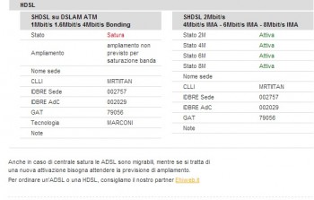

Bel problema comunque questa cosa della linea satura ,l'ho rivela anche sulla tabella che ho postato ,mi dice che a causa di questo problema non posso superare 8 mega.
per questo ti consigliavo di passare ad un'abbonamento a 20 mega, anche perché hai un'ottima linea e sarebbe un peccato non sfruttarla
Da quello che mi spiegavi e che conferma il sito quindi la linea non è satura ?
la centrale e' satura in ATM con connessioni fino a 7 mega (quella che hai tu) se opti per la 20 mega automaticamente verresti spostato su ETH fino a 20 mega che come vedi in tabella non e' satura
san80d è offline   Rispondi citando il messaggio o parte di esso
