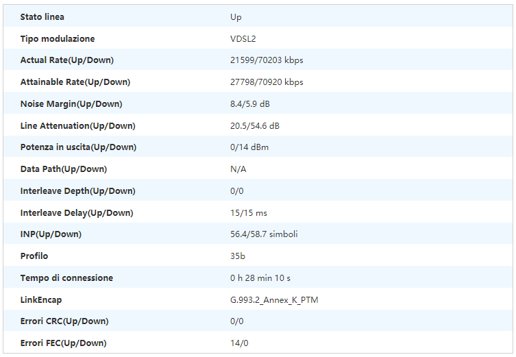

A novembre, dopo aver preso il 7530, avevo messo in naftalina il TIM HUB+ con la speranza che la pessima prestazione di linea VDSL2 (60-65 Mbps max vs 85-90 Mbps del Fritz) venisse in seguito "curata" da un FW upgrade.
Ho provato oggi, dopo ripristino settaggi di fabbrica lo ZTE è passato alla versione AGZHP_1.1.1, ma purtroppo il miglioramento è solo marginale :
70 Mbps vs 88 del Fritz
Com'è possibile un tale gap ?

[Thread Ufficiale] TIM HUB+ (ZTE H388X) - Modem router VDSL/FTTH
Questione di driver modem e di diversità tra chipset modem e chipset lato dslam.
Non è escluso che su altri dslam sia più prestazionale il tim
Conosco la materia, con le mie connessioni ADSL precedenti i migliori risultati li avevo ottenuti con modem basati su chipset broadcom.
Qui però stiamo parlando di un salto del 30% a parità di noise margin riportato ...
Che chipset monta lo ZTE H388X ?

Cercando sul web ho trovato diverse testimonianze di utenti che hanno constatato un sensibile calo di velocità della VDSL nel passaggio tra il vecchio TIM HUB ed il nuovo HUB+, mi chiedo se almeno la sezione wireless sia migliorata.
Da quello che vedo io dopo un paio di gg di utilizzo è che praticamente quasi nessun dispositivo in mio possesso utilizza più la banda dei 5GHz, con il 7530 almeno 5/6 device, ora solo lo smartphone ...
A questo punto non credo che nessun upgrade FW possa più sanare il deficit lato VDSL, se anche lato wifi siamo scarsi i 240 euro forzosamente detratti per questo apparecchio sono un furto.

Originariamente inviato da ColdWarGuy Guarda i messaggi
Solitamente i chipset broadcom, quando sono in accoppiata forniscono prestazioni superiori alla concorrenza, è una cosa risaputa.
Per quanto riguarda il TIM Hub vs Tim Hub+ per il momento è decisamente più performante e stabile la prima versione, che per quanto mi riguarda l'ho utilizzato in molti scenari stupendomi delle sue performance (direi al pari di un ottimo 7590 Fritzbox, anche se quest'ultimo è superiore a livello software), assicurandosi una delle prime posizioni, se non la prima, del miglior modem fornito da TIM di tutta la storia.
La seconda generazione ne ha da imparare ancora, a partire dal port forward penoso, al wifi che predilige il 2,4Ghz, la non possibilità di cambiare i dns di default e l'interfaccia acerba.
