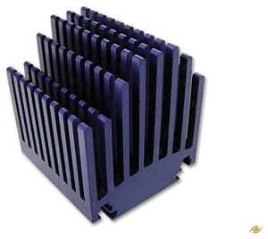

red5goahead
L'Avatar di red5goahead
Messaggi: 1235
ho il 230 (1.6 Ghz), linux webmin me lo da a due core ma probabilmente è il core singolo con 2 thread. il dissipatore non è quello originale . è blu dovrebbe essere questo
Coolink Mainboard Silencer
. ho tolto tutte le ventole del case. comunque sembra indistruttibile, è anni che è acceso 24h/gg (consuma circa 20W in idle)! e l'hdd è a 55°

Originariamente inviato da red5goahead Guarda i messaggi
ho il 230 (1.6 Ghz), me lo da a due core ma probabilmente è il core singolo con 2 thread. il dissipatore non è quello originale . è blu dovrebbe essere questo
Quel dissipatore ce l'ho da qualche parte, devo rovistare nel magazzino. Come lo hai fissato? Con il pad adesivo o si riesce ad usare il clip a molla originale?

se cerchi un mio messaggio di qualche anno fa qui nella discussione mi pare scrissi che l'avevo installato con la molla originale con fatica, ma c'ero riuscito
Guarda, ho appena trovato il tuo vecchio post, dove affermi di aver "violentato" il clip originale
Grazie di tutto, provero a vedere quanto regge la mia scheda con atom 330 senza ventola, spero di non dover chiamare i pompieri

se è il case è aerato credo non ci siano problemi. il mio è proprio senza alcuna ventola. ho giusto solo avuto l'accortezza di mettere la griglia del case in alto in modo che l'aria esca facilmente
