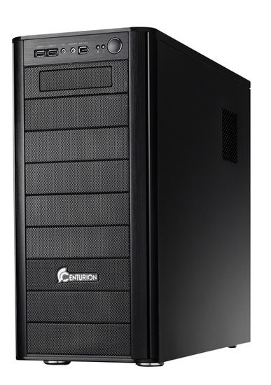

comunque il mio case è esattamente il 590 ossia questo:
http://www.hardwarezone.it/wp-conten.../a0362_550.jpg
