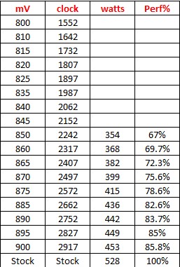

Questa la curva per me ottimale che sto usando sulla mia 5090FE con soddisfazione estrema:
In indiana Jones, raggiungo 2707 Mhz sulla GPU a 890 mV
E' troppo ripida come curva. Non va bene perdere 100mhz di frequenza in 5mv. Ti conviene sceglierti un singolo voltaggio che sei sicuro di rientrare dentro XX watt di consumo e trovare la frequenza massima per quel voltaggio che la scheda terrà flat.
