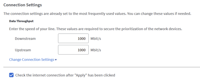

Parnas72
Iscritto dal: Feb 2005
Città: Como
Messaggi: 5047
Originariamente inviato da lollapalooza Guarda i messaggi
Benissimo, grazie. Io leggo 1 Gbit in entrambe le direzioni.
Sentirò l’assistenza.
Guarda che con FTTH sei tu che devi andare a impostare sul router il tuo profilo corretto. Non è come la VDSL che negozia una portante, non può il router sapere se tu hai il contratto da 2 Gbit o da 1 Gbit.

Originariamente inviato da Parnas72 Guarda i messaggi
Giusto!
Ricordo infatti che quando è stato installato, quei parametri sono stati modificati come sono ora...
Me ne ero dimenticato...
Lo so che non negozia la portante.
Pensavo che quel valore fosse quello a cui si aggancia il cavo Eth dalla porta LAN1 all’ONT, e lo avevo scritto (e chiesto) nel mio messaggio dell’altro giorno.
Il router adesso è come lo ha configurato il tecnico, che (a questo punto) immagino abbia sbagliato qualcosa.
Comunque nel mio router non ho trovato l’impostazione del tuo screenshot.

Originariamente inviato da motard_64 Guarda i messaggi
Ricezione: fino a 2,5 Gbit/s
Invio: fino a 1 Gbit/s
Ecco cosa leggo io:
E qui è dove non mi fa cambiare le impostazioni:
In ogni caso dal file di log leggo che la porta ETH0 è connessa a 2.5 Gbit.
Magari quando verranno aggiornate le impostazioni per la migrazione del numero della linea fissa, aggiornano anche il profilo di connessione.
Aspetteremo.
Trattative concluse positivamente con: Raziello, xcavax
Ultima modifica di lollapalooza : 24-12-2024 alle 18:47.
lollapalooza è offline   Rispondi citando il messaggio o parte di esso
Probabilmente perchè, più in alto in quella pagina, nella tendina è stato selezionato uno dei profili predefiniti, quindi la velocità è implicita nel profilo selezionato.
Aspetteremo.
Mmmmh, secondo me aspetterai molto a lungo
Anche il tuo collega, qualche post sopra, ha detto che per avere i 2,5 Gbit ha dovuto modificare le impostazioni del router.
