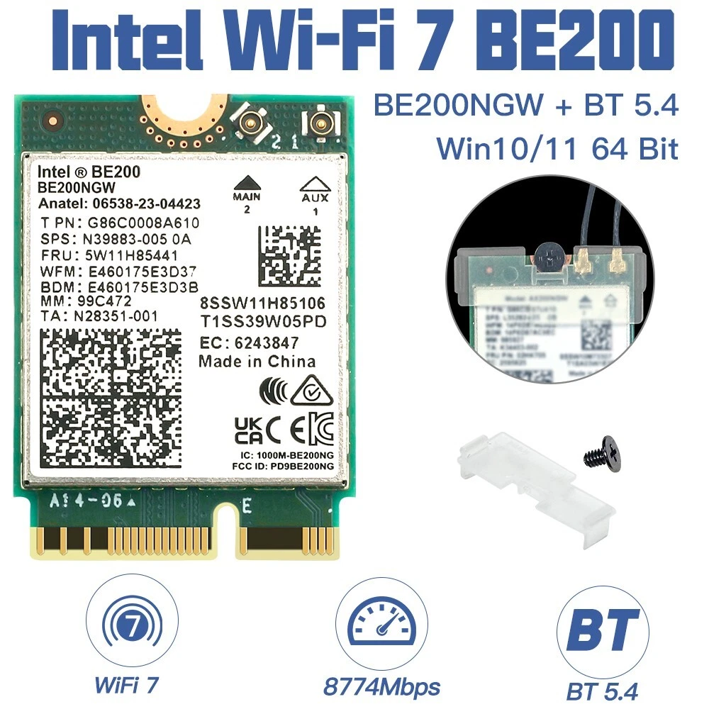

wifi7 dell'iliadbox
Un ciao a tutti e una domanda, non sono riuscito a capire se l'iliadbox ha i canali a 320mhz e i 6ghz, richiesti da 802.11be.
Qualcuno di voi ha avuto modo di testare una scheda wifi7 con iliadbox?
io ho appena comprato un paio di queste su ebay:
Ultima modifica di djblaster-303 : 15-02-2025 alle 15:08. Motivo: inserimento immagine

L'Iliadbox 7 di WIFI 7 ''vero'' non ha quasi nulla: no 6Ghz e no 320Mhz.

wifi7
Ho installato la intel wifibe200ngw al posto della Qualcomm atheros qca6174a 802.11ac e fatto qualche speedtest dalla app di ookla su windows 11
sono in una stanza secondaria leggermente distante dal router iliadbox (circa sei metri)
connessione iliad fibra con ont openfiber 2,5gbit
migliore con wifi ac
migliori con wifi be
sono abbastanza contento dei risultati e il guadagno c'è ma non sono molto contento del router in se poichè il wifi7 mi pare tutta una farsa, già che non rispetta lo standard doveva farmi suonare la campanella, infatti la mia scheda non la vedo connettersi in be ma si connette in ax.
Una prova che ho fatto è di configurare l'interfaccia radio 5ghz in modo che accetti solo 802.11be ma non è fisicamente possibile farlo perchè appena tolgo la spunta da 802.11ax me la toglie anche da 802.11be
quindi tirando le somme iliadbox wifi7 è un iliadbox wifi6 travestito, la mia unica speranza è che un aggiornamento firmware futuro sistemi 802.11be, ma ho seri dubbi.
un saluto a tutti
EDIT 19:34 Riprovando ora lo speedtest da app fa 566,41 down e 314,34 up ma negozia sempre 802.11ax
Ultima modifica di djblaster-303 : 02-03-2025 alle 19:36. Motivo: piccolo add
djblaster-303 è offline   Rispondi citando il messaggio o parte di esso

Strano... io con la iliadbox wifi 6 e il mio Samsung Galaxy A35 che è un AX 2x2 faccio 759 in Down e 582 in Up
I driver della nuova scheda sono quelli predefiniti di Windows o li hai aggiornati? devi vedere anche le impostazioni del driver stesso.

Originariamente inviato da Totix92 Guarda i messaggi
I driver sono quelli scaricati dal sito intel e sono certificati MS
la connessione iliad è una 2.5gb con ONT openfiber esterno (zona bianca, credo)
e ora che me lo hai detto non avevo proprio guardato alle opzioni del driver ma le avevo lasciate default, adesso ci gioco un po e vedo se cambia qualcosa
il pc è un optiplex con intel i5 e windows 11, non proprio potente potente
ho disattivato i 6ghz che tanto la iliadbox non li ha e impostato la scheda in modo di preferire i 5ghz, ho attivato l'opzione "incremento del throughput" e lasciato efficacia roaming medio, un po è migliorata
ah inoltre visto che mi hai detto del telefono, ho provato col cell che ho regalato alla mia vecchia (POCO X6 pro 5g) con wifi AX proprio di fronte all' iliadbox e la differenza è notevole
Ultima modifica di djblaster-303 : 04-03-2025 alle 20:47. Motivo: ultima aggiunta

Originariamente inviato da djblaster-303 Guarda i messaggi
un saluto a tutti
Attiva il WPA3 sul 5Ghz e vedrai che la veloctà aumentarà.

Originariamente inviato da shaft271 Guarda i messaggi
Grazie! Effettivamente col wpa3 si attacca in 802.11be ma per ora non ho notato miglioramenti, anzi è addirittura peggiorativo, ma farò altre prove in orari diversi
liadbox wifi7 riconosce finalmente la scheda ma solo se si attiva WPA3, non ci avevo proprio pensato

L'iliadbox non ha alcuna banda a 6 Ghz, quindi niente wifi 6e.
Hai solo 2,4 Ghz e 5 Ghz.
Abilita wpa3 per usare completamente il wifi 7 (ancora su 5 Ghz).
