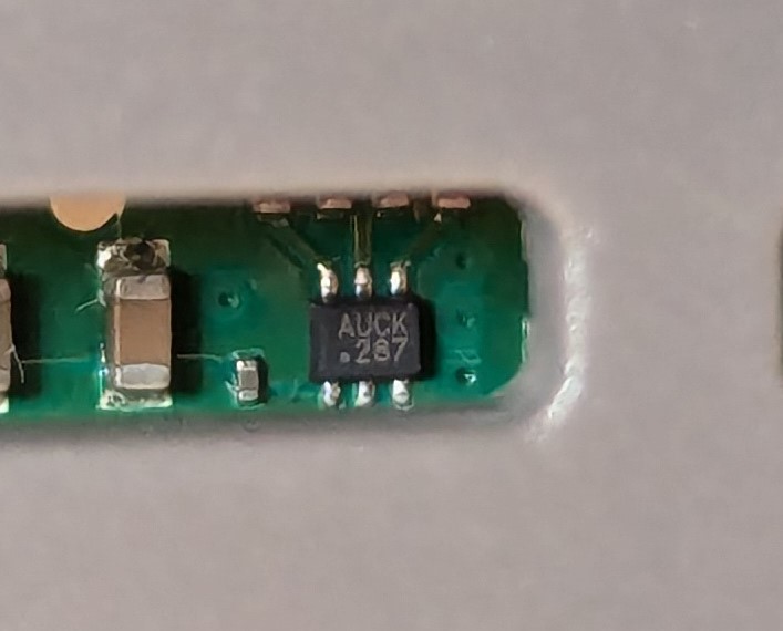

Originariamente inviato da Trotto@81 Guarda i messaggi
Quella è la sigla del lotto del convertitore DC-DC MP1477 che trovi sul fondo del router. È un componente minuscolo.
Ah ok, grazie, quindi dovrei aprirlo per vedere il componente.
Ottimo, quindi mi stai dicendo che comunque essendo stato prodotto a Dicembre 2019 magari sarò fortunato (io comunque continuo a toccarmi che male non fa)?
Grazie...

Originariamente inviato da duegiornidipioggia Guarda i messaggi
Grazie...
Non devi aprirlo, come non l'ho fatto io, vede attraverso la griglia del fondo, ma se non hai una lente devi scattare una foto e poi zoomare per leggere la sigla del seriale.
Ah, ottimo!
Stasera verifico che per vedere bene devo toglierlo dal rack ed ora non posso non avere la linea.
In che punto si trova, più o meno?
Grazie ancora!
Il mio modem con seriale L365, prodotto a settembre 2019, ha il seguente convertitore DC-DC per la banda a 2,4 GHz, quindi, secondo il forum tedesco, che qualcuno ha riportato sopra, terminando per K, non dovrebbe soffrire del famoso problema della morte dopo cinque anni; il mio li compie fra un paio di mesi, vediamo che succede.
Ho verificato il mio seriale e comincia con K465
eb1277 è offline   Rispondi citando il messaggio o parte di esso

Originariamente inviato da eb1277 Guarda i messaggi
Data di produzione :16.11.2018
Non lascia presagire nulla di buono. Se si tratta del noto difetto e gli levi subito l'alimentazione è possibile ripararlo comprando il componente per pochi euro, più la manodopera di un tecnico.

Originariamente inviato da leoben Guarda i messaggi
Il mio è K473, 21.11.2018. Per ora va...
Ma in che zona della scheda trovo il componente?
Almeno per avere un'idea perchè ce ne sono molti e non ho capito qual'è.
