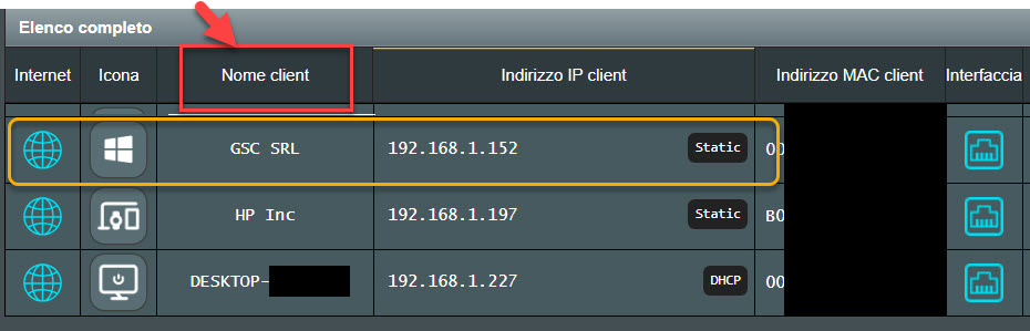

Come individuare il 'nome client' ?
Salve a tutti,
Nell'interfaccia principale alla sezione 'Client'
appaiono i dispositivi collegati (è solo una selezione):
Mentre 'HP Inc' è una stampante e 'Desktop-####' un PC fisico, e su quelli non ho dubbi , quel GRC srl è una VM che tuttavia formalmente ha tutt'altro nome ed anche il 'device name' di Windows è ben diverso, del tipo 'DESKTOP-ABCDE'.
La domanda è: come faccio a capire dove è riportata la denominazione del 'GRC SRL' che è il 'nome client' con cui il router identifica quella VM ( a cui ho assegnato pure un IP fisso per ulteriore facilità di identificazione)?

Indica il nome del costruttore del device, ad esempio io ho una caldaia smart collegata ho identificato a cosa si riferiva il nome evidenziato e l'ho rinominata nella marca della caldaia, ad esempio ho anche uno Shelly Em collegato e lo stesso nella lista si presenta con il proprio nome.
Capisco che indichi il costruttore del device ma 'GRC srl' non mi dice nulla in una VM di Windows 10 che ho creato da zero con Vmware Workstation!
Come faccio ad individuare quell'informazione?
Se 'DESKTOP-###' 'non è il nome del costruttore del mio PC ma è semplicemente il nome del computer, presente in Pannello di Controllo / Sistema di Windows 10, in questo caso la VM non ha nome computer 'GRC srl'... Non è nemmeno un User Account..
