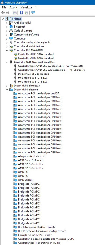

Ciao a tutti,
provo a chiedere qui avendo una MSI B450 mini itx.
Soffro di problemi alle porte usb, vanno a singhiozzo, praticamente mi trovo il mouse che va a scatti e pure la tastiera a volte. I due device ho dovuti cambiarli nel tempo quindi non sono il problema.
Un utente del forum mi ha segnalato un bug per il quale a volte i driver AMD non installano la parte USB. Effettivamente andando a disinstallare i driver, controllando Gestione dispositivi, installando l'ultima versione di driver... non cambia nulla.
Avete avuto esperienze simili?
Grazie per l'aiuto

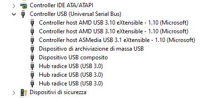

Ciao, il driver che hai scaricato, potresti provare ad installarlo, clickando dx sul/i file/s .inf e selezionare 'installa' dal menù a tendina.
Forse necessario un riavvio del SO.
Potresti anche cercare sul web il driver (Asus):
Asmedia_USB3.1_Driver_Win10_64bit_V1.16.50.1_20180306
Seleziona 'setup.exe, al posto di AsusSetup.exe
Dovrebbe funzionare e visualizzare i driver in 'Gestione dispositivi'.

Niente da fare, non riesco a risolvere.
Ma è corretto con i driver chipset AMD installati avere questa situazione in gestione dispositivi?
Sto quasi pensando a un bel format e magari Windows 11...

Ho anche una X370 prime pro di Asus e la situazione driver USB è questa:
P.S. non hai trovato il driver che avevo indicato?

Fossi in te proverei questo driver:
https://www.dell.com/support/home/it...driverid=p66pg

Originariamente inviato da Grizlod® Guarda i messaggi
Si ho provato, ma non me lo installa.
Credo in effetti che la mia Msi B450 itx non abbia porte aggiuntive ASMedia a sto punto
Provato a spostare il ricevitore sulle porte anteriori del case? Il mio case causa interferenze se collego una tastiera wireless sul retro del case. Con un hub USB o collegato davanti funziona correttamente.
Sotto gestione dispositivi è tutto a posto.
Mmmmm, quindi potrebbe essere interferenza col dongle Logitech Unyfing... devo fare delle prove
Non mollo!
