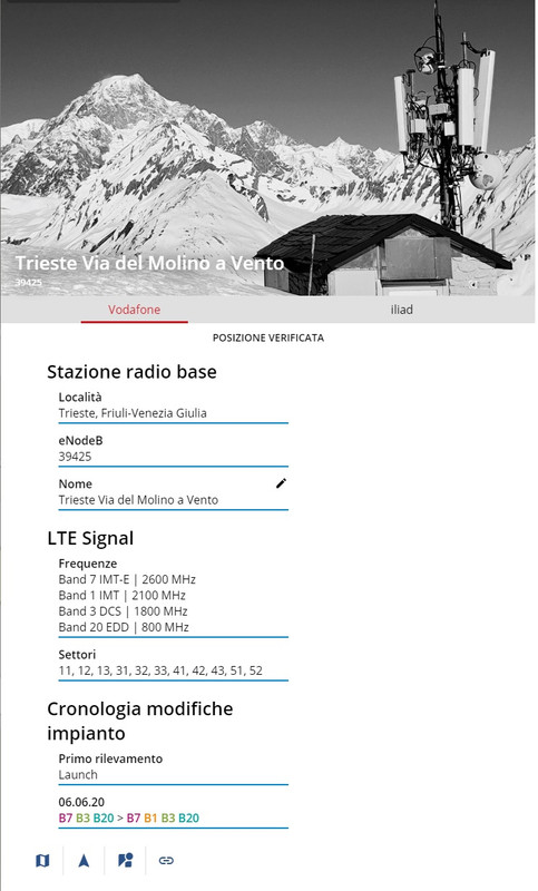

Dopo aver analizzato sia con lte italy che con cellmapper la situazione nei dintorni di casa dei miei, sulla carta Wind è il provider con i ponti più vicini e a “vista” mentre Vodafone quello con meno ponti e più distanti e coperti rispetto al luogo in cui sono.
Ho ieri provato fwa tim ricaricabile, quindi modem Zte mf286d con
- sim in dotazione fwa tim
- sim postemobile wind
- sim Vodafone (cellulare contratto business)
Beh i risultati sono stati inaspettati!
Postemobile su Wind da cui mi aspettavo molto performava molto male con 2-4 mega massimo in download
Tim sempre almeno 10 mega e a volte anche i 40 promessi
Vodafone segnale pessimo, una tacchetta del modem sempre oltre i 100 mega...
Direi quindi che la prova sul campo alla fine ha sempre l’ultima parola su quanto suggeriscono cellmapper e lteitaly
Questo almeno nel mio caso
Per onore dell’onestà va detto che non ho provato su rete Wind con sim Wind ma con sim postemobile. Bisognerebbe testare una sim Wind nativa
aire è offline   Rispondi citando il messaggio o parte di esso
