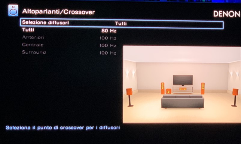

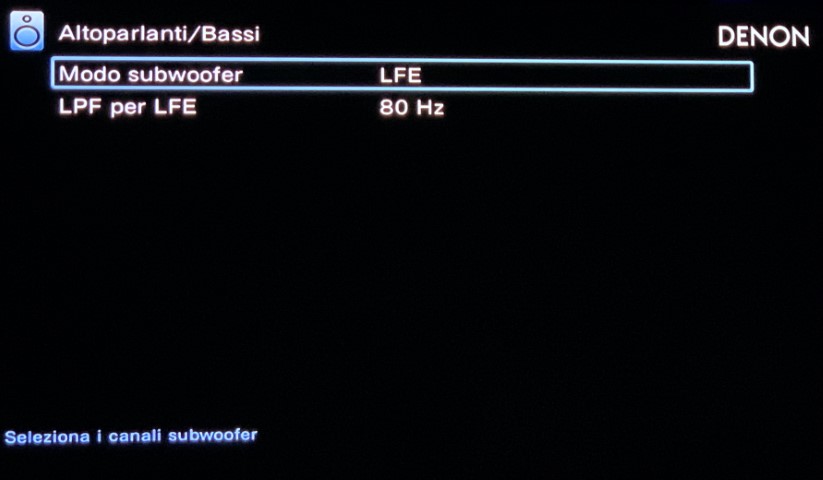

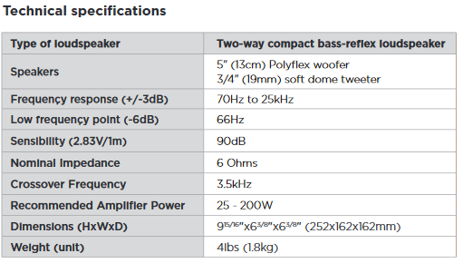

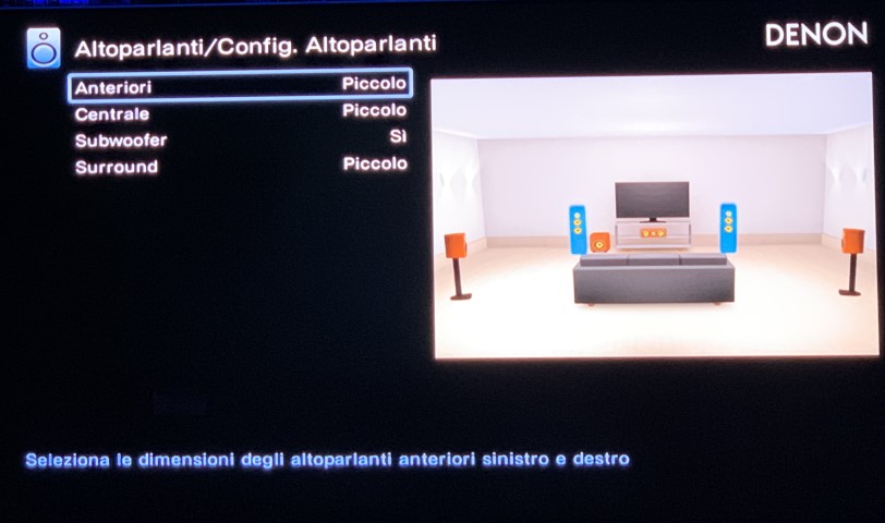

Ho le casse in alto a dx è alto sx attaccate al muro con la staffa, mentre il sub lo ho frontale in basso a sinistra della Tv ma rialzato da terra di 30cm circa, le impostazioni dell’avr sono queste : (spero che le immagini non siano giganti, sto facendo tutto dal telefono, in caso me lo dire che le tolgo)

il sistema focal sib 5.1 non sembra il massimo per l'ascolto musicale... a prescindere da questa premessa, è possibile (quindi potrebbe anche non esser vero) che il sub scateni una qualche risonanza ambientale, viste le dimensione della stanza, io ho una stanza simile (alta 2,70) ed ho dovuto mettere un anti-mode per venire a capo di una risonanza intormo ai 50Hz...
...prova ad ascoltare delle scansioni di frequenza (c'é né una anche su youtube) se la risonanza è forte il picco si dovrebbe percepire anche a orecchio...
https://youtu.be/M8gjsefNYpE
A che altezza hai messo le sib?
Tieni conto che i loro tweeter dovrebbero essere ad altezza orecchio....e più o meno vale per tutti i diffusori.
Il sub è rialzato 30cm?
A parte che più ti allontani dal pavimento meno il sub riceve rinforzi dal pavimento quindi esiste la possibilità, viste le dimensioni, che il sub sia regolato a un volume che lo porta in distorsione.
Poi spero non su un mobile...altrimenti non mi stupisco che sia tutto impastato.
Il crossover lo ha impostato automaticamente audissey o lo hai scelto tu?
P.S. le immagini sono grandi
Ultima modifica di azi_muth : 08-02-2021 alle 14:18.

Ho sistemato le immagini ( scusate )
Dunque, le casse le tengo proprio agli angoli del soffitto dx e sx che guardano verso il basso dove c'è il divano.
Il sub lo ho rialzato di 30 centimenti : ho fatto una mensola con due staffe ad L e lo ho messo li, quindi sotto il sub diciamo che c'è un quadrato di mensola (grande un paio di cm più del sub)
Per le frequenze avevo fatto tutto con audissey ma poi non ricordo sincermanete se ci ho smanettato o meno, dici che sono sfasate?
grazie ancora
