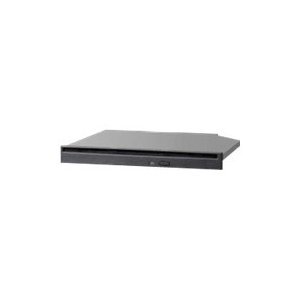

resta il problema masterizzatore pero...
Masterizzatore interno senza carrello,e dove lo trovi in vendita
potresti sempre pero smontarlo da una ps3
scherzi a parte veramente difficle trovarlo
ci vuole un masterizzatore slot in 5,25
tipo questo
http://reviews.cnet.com/dvd-drives/p...-31299983.html
se lo trovi chi sa quanto costa ..piu di tutto l'htpc....
edit:
ci vuole uno slim senza carrello costa 100 euro ,sul sito silverstone cosi riporta..non va bene il 5,25
Masterizzatore SATA SLIM slot in 8x 8x / DL 6x 6x / LbF / 5x SONY Optiarc AD7803H-01

Assolutamente 100 euro per un lettore non posso spenderli...sarebbe anche stupido
questo case è bruttino a vedersi...a questo punto io sarei per il LC-Power LC-1320MI 75W con alimentatore esterno (si mi piace esterno )...costa poco e con 75W dovrei farcela l'unico problema è che non ha lo slot per la pci-express.

Panasonic CW-8124-C - Lettore Masterizzatore Cd Interno - Combo Drive - Slot-in con Inserimento Diretto
45 euro
