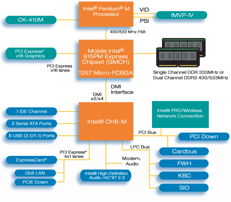

Toglietemi una curiosità! Avete mai notato che ci sono 5 HUB per porte usb nell'amilo ? ho notato in particolare che ogni hub ha a disposizione 2 porte,tranne uno che ne ha a disposizione 8 di cui una utilizzata normalmente e un altra utilizzata dal lettore SD.
Collegando tutte le porte mi sono reso conto che un hub non viene utilizzato !
Spero di essere stato chiaro....perchè se è vero che le altre porte sono libere e che un hub non viene utilizzato....si potrebbe fare qualcosa di interessante!

Originariamente inviato da kisspachyousee Guarda i messaggi
infatti era come pensavo io...ci sono a disposizione altre porte non utilizzate,ho letto in giro che con altri notebook possono essere utilizzate,collegando periferiche come il bluetooth o dongle TV...
---> http://www.intel.com/Assets/Image/di...iagram_760.gif
