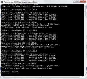

Ciao, ragazzi. Buon giorno.
SBALZI STRANI DI PING
» Vi scrivo per una cosa strana. Aiutatami, perché è importante. Gioco online (Battlefield 3) e ho il servizio Internet Play attivo.
» Partiamo dal presupposto che, nella giornata di ieri, ho sistemato l'impianto telefonico insieme ad un amico che lavora con la Telecom. Ho staccato tutte le prese, lasciando solo quella nella mia camera e facendola diventare la Presa Principale.
Avevo valori di Attenuazioni Linea ottimi (20db) e Margine Rumore pessimi (sbalzi da 13 - 14db, nella fascia pomeridiana - 10 - 11,8 - 12,1, nella fascia serale e mattutina). Ora, invece, dopo i lavori, ho un margine rumore di 18.6db e, di conseguenza, al momento, posso ritermi soddisfatto, archiviando la problematica impianto telefonico.
» Avevo fatto la richiesta per poter provare la Superinternet, 10Mb. Successivamente, per via della mia scarsa presenza al computer, ho deciso di disattivarla (dopo circa tre giorni dall'attivazione).
Prima di attivare il servizio, tramite Speedtest, avevo un ping di 5ms a Silvi (Sono di Montesilvano, cittadina in provincia di Pescara) e rimaneva tale. Ora, invece, fa degli strani sbalzi (di rado): da 5 a 14ms, 13ms. Mentre, nei server di Roma, avevo un ping di 15ms e, anche questo, rimaneva tale.
Ora a Roma, da 15ms, sono passato a 35ms, nonostante abbia Internet Play. Di conseguenza, anche i Server a Battlefield 3 (quelli italiani), sono passati da 22 - 23 - 24ms (a seconda del server, ma, di solito, non più di 26-27ms) a 47 - 56 ecc.
Lo zio di un mio amico, il quale lavora alla Telecom, mi ha detto di chiamare il 187, perché, sicuramente, c'è stato un problema in Centrale dopo la disattivazione del servizio. Ho da poco finito di chiamare il 187 e, un operatore gentile, mi ha aperto la segnalazione, sperando che succeda qualcosa.

Gli sbalzi di ping sono ovunque, anche durante il gioco. Se ad esempio in un server ho un ping di 31, esso, per un po', rimarrà tale; dopo (in random), premendo TAB per controllare lo stato della connessione durante il gioco, si vede uno sbalzo a 51ms.
Ho fatto un test: Ping su 192.168.100.1 e, anche qui, ci sono cose un po' strane.
In questo momento, ho impostato sul router un MTU di 1478, in quanto ho l'incapsulamento in PPPoA. Non credo, comunque, dipenda da MTU o altro.

Old 17-07-2013, 13:28   #23852
DooM1
L'Avatar di DooM1
Iscritto dal: Jul 2002
Città: Cagliari
Messaggi: 13495
Originariamente inviato da Sniper88 Guarda i messaggi
Non so più cosa pensare.
Scusa ma quel ping è assolutamente normale.

Old 17-07-2013, 14:01   #23853
Sniper88
L'Avatar di Sniper88
Iscritto dal: Mar 2009
Messaggi: 1516
Originariamente inviato da DooM1 Guarda i messaggi
Cosa penseresti di questo allora:
Codice:
Pinging 192.168.100.1 with 32 bytes of data:
Reply from 192.168.100.1: bytes=32 time=31ms TTL=126
Reply from 192.168.100.1: bytes=32 time=33ms TTL=126
Reply from 192.168.100.1: bytes=32 time=29ms TTL=126
Ping statistics for 192.168.100.1:
    Packets: Sent = 4, Received = 4, Lost = 0 (0% loss),
Approximate round trip times in milli-seconds:
    Minimum = 29ms, Maximum = 33ms, Average = 31ms
C:\Users\DooM>ping 192.168.100.1
Reply from 192.168.100.1: bytes=32 time=34ms TTL=126
    Minimum = 29ms, Maximum = 34ms, Average = 31ms
Ma anche questo è normale!
Secondo te come è normale?
ho la 7 mb con opzione play ed ho lo stesso problema e ti assicuro che non e normale. noi facciamo probabilmente parte di quella cerchia di feticisti del ping che passano la maggior parte del tempo della propria vita giocando a online. io gioco a world of warcraft con ping stabili ke variano di massimo 1-2 ms. solitamente mi connettevo o a 29ms o a 42 ms e da li non si smuoveva . ora da una settimana mi ritrovo con gli stessi tuoi ping ovvero 44-46-57 e se mi connetto a 40 subito mi passa a uno di questi. la cosa folle e che mi ritrovo con random lag dovuti a random perdite di pacchetti ogni mezz ora , ora , 2 ore...
la prima volta mi e capitato il 20 maggio e in 2 giorni cambiandomi un pezzo della tratta hanno risolto. mi si e ripresentato il mese scorso , mi hanno cambiato tratta e piastra e quando sembrava fosse risolto ecco che si ripresenta da lunedi scorso.
affinche tutto funzioni corretamente devo riavviare il modem finche non mi si connette al primo colpo con il magico 29 ms. ed e frustrante perche talvolta ci vuole anche piu di un ora di "riavviate" (sembra folle). c e una cosa strana in piu che noto: durante la fase di allineamento che porta al connettermi con 29 ms la lucetta "internet" (ho il modem bianco telcom con le 2 antennine , se non sbaglio dovrebbe eseere l ultimo modello)che solitamente appare per restare fissa, si spegne subito per riaccendersi immediatamente dopo . io non sono un esperto e ben poco ci capisco del linguaggio adsl , ma secondo e tutto un problema di instradamento.
