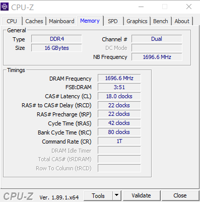

no ci proverò , ma più che altro volevo capire se fa cosi`quando non è stabile con le ram ? o se c'è qualcosa di rotto. perchè io sapevo che bsoddava
lasciano il docp a 3600 e mettendo 3400 sotto su frequenza , mi è uscito questo https://hcidesign.com/memtest/copyEr...0flag:3%20xy:0
ma che dite è meglio se copio tutto in manuale e lo setto di sotto?
Sei a 1T? Io a 1T faccio una fatica terribile a tenerle stabili, ora sto facendo vari settings in Gear down mode scendendo con timings e subrimings.
Le RAM rimangono stabili a timings molto più bassi e guadagno molto di più li di quello che perdo in Gear down rispetto a 1T.

Originariamente inviato da ilcose Guarda i messaggi
Inviato dal mio ZTE A2017G utilizzando Tapatalk
edit controllato si sono a 1T https://i.postimg.cc/zB4Q0sYq/screenshot-36.png
quello che domandavo è se è normale che se uno non è stabile il pc si riavvia di brutto senza neppure una bsod( neppure bsodview mi trova nulla).

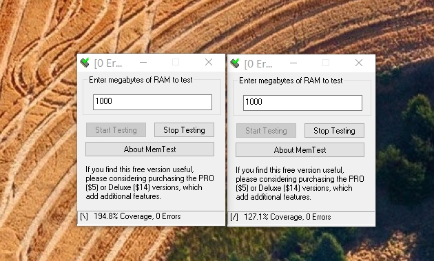

allora fatti 2 test a 3600 e a 3400 , si i problemi erano proprio le ram , che credevo stabil ie invece se mandata la cpu un po sottostress la fanno sbroccare .
niente per adesso le tengo a 3400 che vanno cmq bene e sembrano non esserci problemi . quando raffresca provo a spararle a 3600 a 1.42
tra l'altro i problemi che avevo con la scheda audio sembra proprio che fossero legati alla ram.
che test posso fare per capire se funziona tutto bene ?
MY STEAM & MY PC
Old 24-08-2019, 01:57   #48953
fraussantin
L'Avatar di fraussantin
Iscritto dal: May 2009
Città: toscana
Messaggi: 50887
e niete anche a 3400 ogni tanto un errorino mi esce ( uno ogni 10 mn) ma nei giochi sembra stabile che faccio abbasso,me le faccio cambiare, o aspetto qualche patch di amd?
a parte i crash che problemi ci sono se ogni tanto c'è un errore ? mica rischio di perdere dati sul disco o peggio ?

Messaggi: 4656
c'è la concreta possibilità che ti corrompe dati. Ho avuto problemi in passato con delle ddr2 g.skill che puntualmente mandavo in rma e che i fetusi mi spedivano indietro altri kit con problemi. Ho ricevuto anche dei DOA come ritorni in rma.. (garanzia di pessima qualità), ho continuato a rispedire i set che hanno la lifetime fino a quando mi sono stancato.
In pratica avevo bsod random e pc stabile in game. Mi succedeva anche copiando dei file da una partizione all'altra che il file copia risultasse corrotto (facevo check sha1 e cambiava).
Prime 95 non rilevava nulla in tempi anche di 1h di test. Evidenza di errori solo con memtest...
La ram non deve avere assolutamente errori. Puoi avere dati corrotti e anche file di sistema se ti va male.

cosa faccio allora?
un test serio alla frequenza per evitare il peggio come lo faccio ? come si faceva un tempo da dos? saranno 10 anni che non lo faccio
ps quel memtest a 3333 regge
però sticazzi te le vendono per 3600 e poi non tengono manco 3400 , e qui l'infiniti fabric non c'entra un mazzo imho.
son tentato di contattare amazon e farmele cambiare ma se non erro son senza

cosa faccio allora?
C'è ram test karhu, io uso quello e mi ha aiutato un sacco.
A proposito hai msi?
Un ragazzo aveva messo un Bios che provocavano gli stessi problemi tuoi. Addirittura l hanno tolto questo Bios ora
Edit: ho visto ora lo screen di memtest hci, ma così stai testando solo 2gb di ram
Poi altra cosa , devi aprire le finestre a seconda di quanti thread ha la Cpu, e poi per ogni finestra allocare la quantità di ram (se hai 16gb ne testi 13gb e li dividi per numero di thread)
ps
ho rifatto il memtest con 1 giga ed è andato liscio al 100%.
A me capitava sul 2600X ed ho risolto diminuendo l'offset negativo sulla tensione della CPU (da -0.1 a -0.087), ed è anche capitato lo stesso identico problema per via dell'SSD M.2 che per qualche motivo non funziona nello slot PCI 3.0 della mia taichi, ma solo in quello PCI 2.0.
Così a naso ti direi di controllare prima il voltaggio della CPU (o del SoC) e poi lo storage, anche a me il problema me lo dava solo in idle la CPU, mentre l'M.2 nel 99% dei casi quando avevo un carico sulla GPU.
